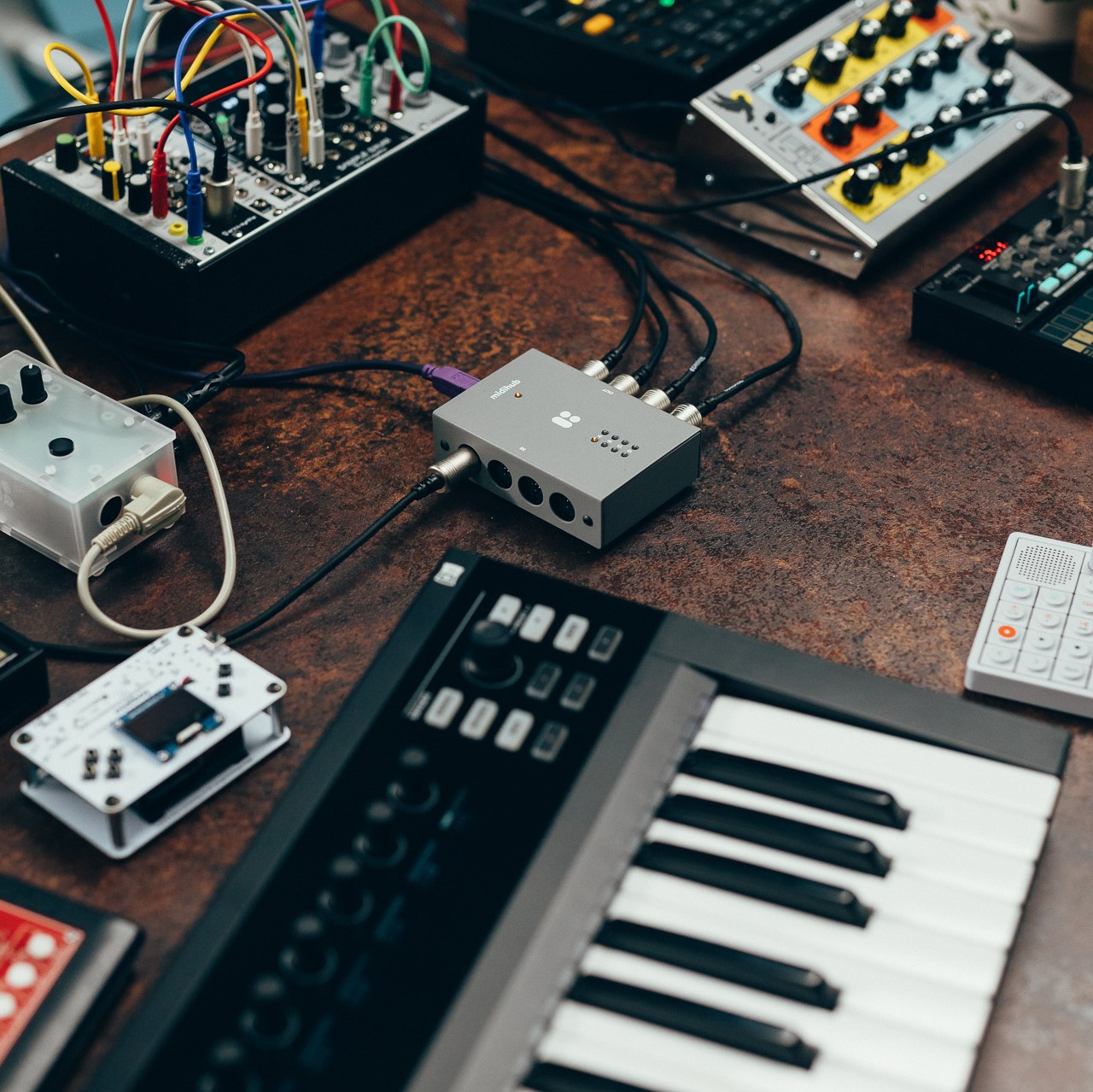

Weil hier der Blokas MIDIHub genannt wurde: absolute Empfehlung, vor allem für das Geld. Gibts einen eigenen Thread hier im Forum dazu. Wenn man sich die Preise für gute Thruboxen wie Kenton oder Erica anschaut, kostet das Ding kaum mehr und bietet dafür jede Menge Mehr an Möglichkeiten, halt nur klassisches MIDI. Wer auch USB Geräte anschließen will, muß zu iConnectivity greifen.
Das gilt sinngemäß auch für Merger. Bevor man sich eine unflexible Kombi aus Thrubox und Merger antut, holt man sich lieber einen MIDIHub oder eins der MIOs.
