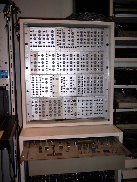

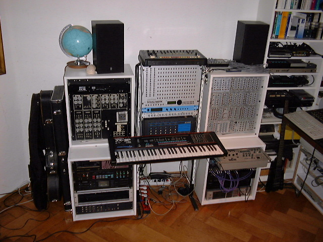

ich benutze ganz normale Regalschienen/hakensysteme aus dem Baumarkt. z.T. an der Wand (da hab ich jetzt kein Bild), z.T. an normale Keyboardständer montiert:
Beispiele:
Das sind die Schienen (die weissen links und rechts vom Schaltwerk):
So siehsts an an einem Casio Keyboardständer montiert aus (unter dem FZ-1 ragen die Haken vor). Du siehst, das Zeug hält was aus: da hängen mit FZ1, Clavinet und Polymoog bestimmt 70 Kilo dran.
Hier nochmal das Rack von vorher mit einem JX3P dran,
Die Haken gibt es dann auch noch mit einstellbarem Winkel.

Das was nach hinten, sind ja die Aufsätze des Casioständer selber. Interessanter ist eigentlich das Rack. Das ist im Original ein alter Kleiderständer mit einer 120cm Stange dazwischen, wie sie im Kaufhaus rumstehen. Da hab ich an die Holme die Regalschienen drangeschraubt. Tiefe nach hinten ca. 25cm (Du siehst ja auf dem dritten Bild die Füße am Boden). Das Bild zeigt das Ding ja quasi unbelastet. Ich hatte aber auch schon 6 Synths dran. Das ganze ist selbst dann immer noch erstaunlich stabil - man sollte natürrlich nicht den schwersten Synth ganz oben draufstellen.
Zum Bandscheibenvorfallverdacht: ich sehe solche Stative immer nur als Aufbewahrungsort. Wenn ich wirklich mit einem Gerät arbeite, dann hole ich es mir auf einem separaten Einzelständer ans Pult her.
