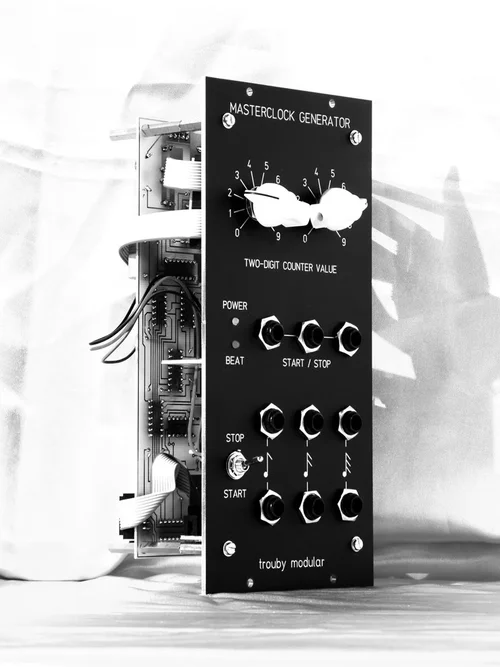

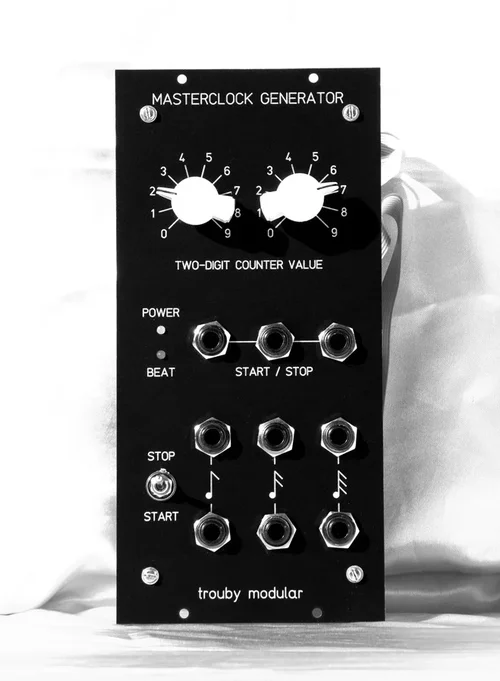

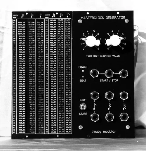

Präzisions-Tempogeber. Er hat je 2 Ausgänge für Achtel, Sechzehntel & 32tel sowie 3x Start/Stop. Das Tempo wird mit 2 Drehschaltern eingestellt, die 2 Ziffern repräsentieren. Der zugehörige Tempowert (1-99) ist aus einer Tabelle abzulesen, bpm auf 16tel bezogen. Mit Beatanzeige.
Start/Stop: Start=high, Stop=low für alle meine Sequencer und auch von DotCom.
Clock Pulslänge: 1 ms
