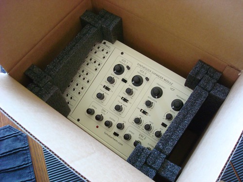

Wie steuert man das Ding an? Midikeyboard kann es ja nciht sein...
Wo kann ich darüber etwas lesen?
Wenn ich mir die Midiversion so ansehe, kann es sein, dass ich mit der Patch Version wesentlich
mehr Möglichkeiten habe? Sind die Envelopes bei der Midi-Version fix?

Klassisch per analog per CV oder per MIDI. Je nach dem welche Version du nimmst. -> https://sequencer.de/synth/index.php/Analoge_Steuersignale CV + Gate
Hüllkurven sind natürlich nicht fest, die Synthese ändert sich durch MIDI natürlich nicht, sondern bleibt ganz normal, siehe http://www.sequencer.de/syns/oberheim Oberheim SEM in der SynthDB.

wie regelt man bei dem Teil denn die Release Zeiten der Hüllkurven ?

ein zitat aus wikipedia:
The voltage-controlled filter (VCF) and voltage-controlled amplifier (VCA) each have their own ADSD envelope generator (or Attack-Decay-Sustain-Decay). Musicians who are familiar with more modern synthesizers might expect the last letter to be R for "Release" (as in ADSR). However, on the Minimoog, the envelopes are ADSD as the Decay setting also sets the time for what's regularly known as Release. In other words, there are 3 knobs to control 4 sections of the sound (most modern synths have 4 knobs, one for each section) -- a "shortcoming" that doesn't seem to diminish the Minimoog's popularity in any way. There is also a switch above the pitch and modulation wheels to engage the final decay stage as well as a switch for engaging the glide circuit.
ich nehme an bei den sem ist das ähnlich

wäre irgendwie ja blöd, wenn der Sound abrupt aufhört, sobald ich den Finger von der Keyboardtaste nehme und die sustainphase aufhört. Das muss doch irgendwie ausklingen...

ja, decay steuert auch die releasezeit - alles andere wäre doch dummes zeug und unlogisch. kenne keinen synth der nicht irgendwie release in der hüllkurve hat.
hier eben mit 3 reglern - funtzt perfekt.

MiMo hat Schalter.
Release an/aus. Uncle SEM nicht.

Doch hat er, aber das Release ist quasi immer an sobald man Decay aufdreht. Ihm fehlt eben die Funktion "Release aus" wie der Minimoog sie bietet.

Jo, es ist Decay = Release. Sorry, hätt ich noch dazusagen sollten. Haben die meisten Synths so, die eine ADS Kurve haben, sie wird auch gern ADS/ADR genannt.
