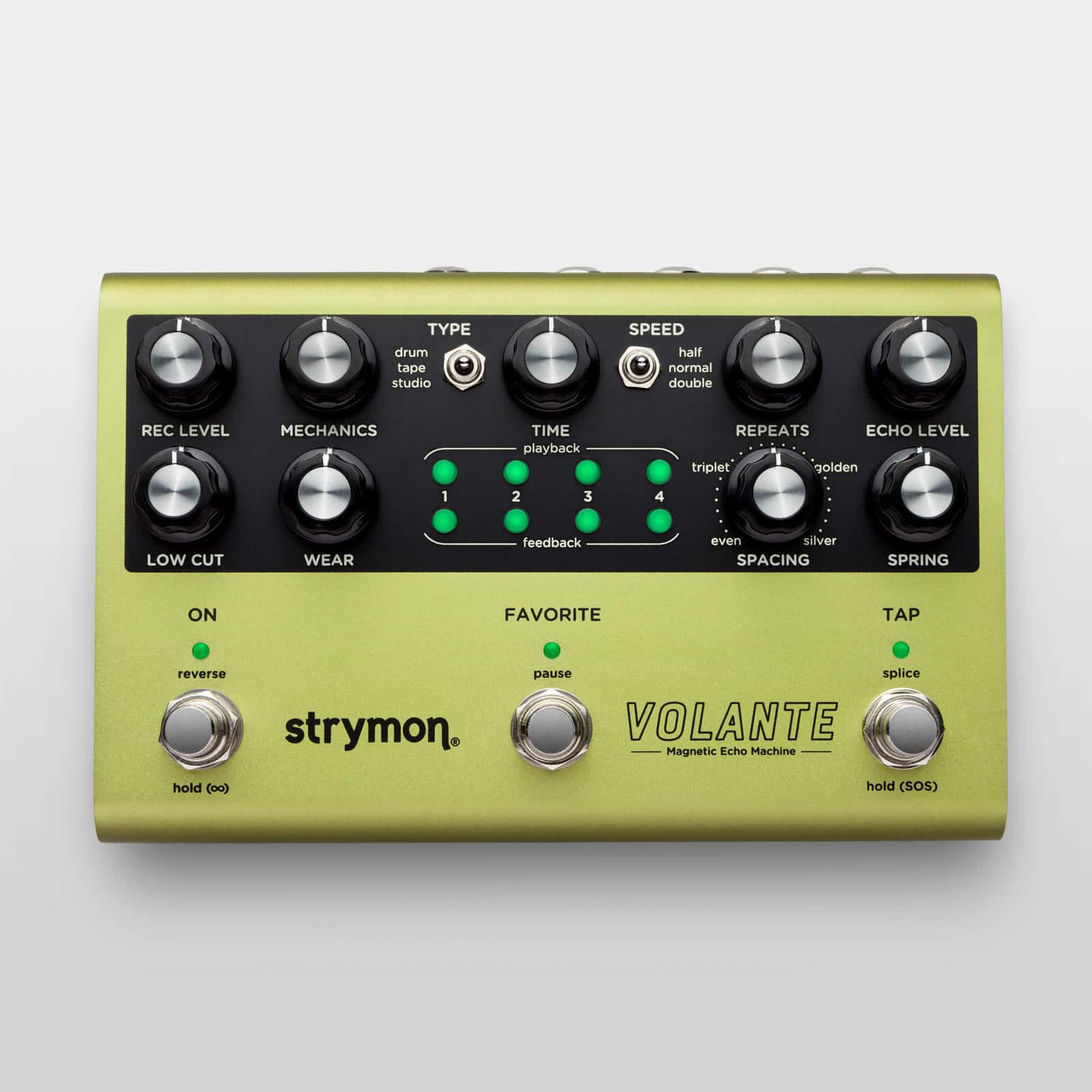

Ich werfe auch noch (EDIT: das) Strymon Volante in den Raum.
Es ist aber nicht billig.
EDIT 2:
Demotipp - Strymon Volante - Video Tour With Sound Designer Pete Celi
https://www.youtube.com/watch?v=kpE0TreydZs
Magnetic Record Head Saturation:
Not only does Volante deliver the warm, luscious delay signals that magnetic echo machines are known for, it is also capable of a high degree of saturation.
Turn up the Record Level knob to increase the gain of Volante’s analog class-A JFET input preamp circuit, sending a hot signal with analog warmth to the record head for any amount of saturation you desire.
Mechanical Tape Stop/Start Effect:
The PAUSE footswitch is part of Volante’s faithful recreation of a variable speed magnetic echo unit, with mechanical slowdown when pausing and mechanical speedup when coming out of pause.
The speed of this mechanical slowdown/startup effect is user-definable.
Three Echo Machine Speeds:
Volante’s SPEED switch selects the speed of the recording media and allows you to run any of Volante’s three magnetic echo machines at half, normal, or double speed.
Fidelity is higher at higher speeds, while lower speeds result in warmer repeats and more pronounced effects from mechanical and media irregularities introduced when turning up the MECHANICS knob
Mit dem Geschwindigkeits-Umschalter kann man auch lustige Effekte erzeugen während das Delay läuft.
Nachteil: Das Gerät hat kein Display, was die Einstellung der Delayzeit erschwert.
Hainbach schau ich mir mal an… Strymon klingt gut, aber bei deren Geräten hat mich immer die Doppelbelegung etc der Tasten gestört. Alles andere als intuitiv.
Als Tape-Echo wollte ich es nicht nutzen, eher sowas wie verschiedene Abspielgeschwindigkeiten, Anlauf- Stopeffekte, Vorwärts- Rückwärtslauf, per Hand ein wenig Eiern lassen… keine Ahnung… einfach probieren. Für Triphopähnliches oder Experimentelles muss die Qualität nicht hoch sein.
Das oben angeführte Strymon Deco ist keine Tape-Echo-Simulation wie etwa das sehr coole Volante, sondern es liefert die Effekte, die man früher mit zwei Bandmaschinen erzielt hat. Also von Wabern über fettesten Chorus bis hin zu sehr kurzen Delays (plus Sättigung).
Rückwärtslauf, Abspielgeschwindigkeit und Tape-Abstopp-Effekte macht es aber nicht.
