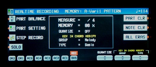

  • Linearer 16+ Spur Sequencer mit "Quick Record" und weiteren Sachen.
  • 64 Stimmen Polyphonie.
  • Transponierbarer 7-Spur Pattern-Sequencer (drei separate Drumspuren), genannt "Composer", für Patterns von bis zu 16 Takten Länge.
  • Die Composer-Patterns lassen sich in den Sequencer laden. Umgekehrt lassen sich aus MIDI-Files und Sequencer-Takten wieder Composer-Patterns machen.

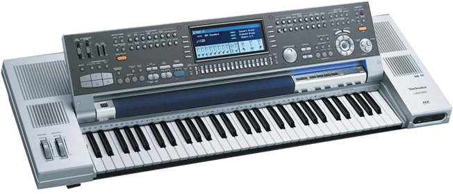

Vier: Technics KN-7500
  • Der Sequencer, den ich immer wollte, aber nie gekriegt habe.
  • Mehr Power und noch mehr Features als die Kandidaten auf den Rängen Eins und Drei.
  • Der nachträgliche Sieg Panasonics über die Tyrosen von Yamaha!
  • Interessante Idee mit dem Bedienpanel - einfach zuklappen wie einen Laptop.
  • Grafikfähiges 640 x 240 Widescreen-Farbdisplay mit Softbuttons.
  • USB, Mikrofon-Eingang, ein Main- und zwei Sub-Outs.
  • Vocal Harmonizer
  • 1800+ Styles, keine Polkas!
