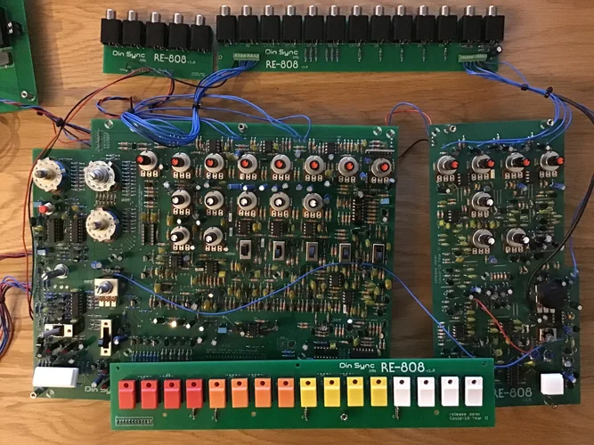

Ich habe meine Re-808 fertig gebaut! Klingt wahnsinnig gut und ich meine noch besser als mein Yocto. Die Sounds haben richtig punch und sie klingt genau so wie man das von zahllosen Platten kennt und das ohne post processing.

Der einzige kleine Fehler ist, dass der interne Sequencer nicht läuft wenn man die JFETs Q75 und Q62 vom „muting circuit eingebaut hat. Zumindest bei meiner aber andere haben das Problem auch. Das könnte an der DC/DC Stromversorgung liegen.
Für andere die sich eine bauen wollen würde ich empfehlen die JFETs mit flachen IC Sockeln zu sockeln.
Ansonsten ist das gute Stück gut zu bauen wenn man sich Zeit nimmt und langsam vorgeht.
Der „component placement guide“ im Forum ist auch eine schöne Hilfe!!

Sicherlich wird jede Re-808 ein bisschen anders klingen, besonders wegen der 5% Kohleschicht Widerstände und der 10% Film Caps.

Wow, klingt vieles richtig gut (nur der Clap überzeugt mich noch nicht)! Wie hast Du das mit dem Rausch-Transistor gemacht? Roland verwendete hier ja ein selektiertes Bauteil.
