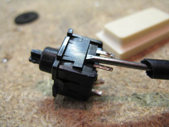

ist ganz einfach auseinanderzubauen, dann die kontakt-druckpunkte leicht versetzen, wieder zusammenfriemeln und ola ;-) klappt fast immer.

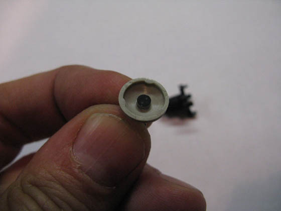

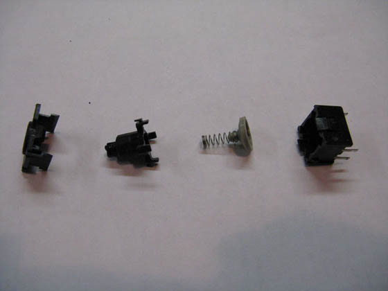

Meinst du den Taster auf der Platine? Der sieht eigentlich aus wie gepresst???
Der sieht von innen folgendermaßen aus:
Man muss bei dem Gummistempel die Graphitfläche auffitten:
Dafür gibts ein "Gummikontaktreparaturset" bei Conrad. kostet ca 25 Euro. Irgendjemand hier hatte auch noch einen anderen Trick wie man das wieder auf vordermann bringt. Ich erinnere mich aber grade nicht und finds auch nicht. Such aber einfach mal eben im Forum nach "Gummikontakt".
also ich habe die graphitfläche nur ganz leicht gedreht, geht auch und läuft so wieder jahre ;-)
