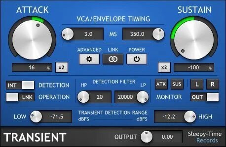

ich nutze zur zeit den kostenlosen "sleepy time transient" - der mich aber nicht so recht zufrieden stellt.
es macht halt etwas mehr attack und etwas mehr stustain, aber eher subtil. und mehr nicht.

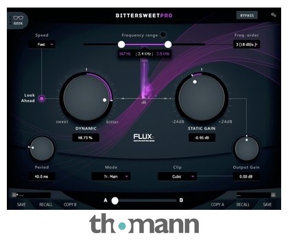

der bittersweet pro sieht ja auch interessant aus. aber ich kann die parameter leider nicht nach ihren nutzfaktor beurteilen. ist der gut ?

danke auch an @Perry Staltic - aber da bietet der sleepy time ja schon mehr und der reicht mir nicht.
@Audiohead - was für extrem eisntellungen meinst du beim softube ?
der sleepy time kratzt schnell und brachte auch schon einen absturz + freezes.

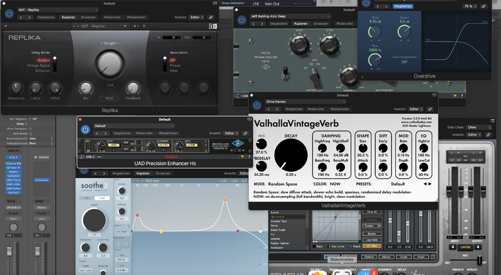

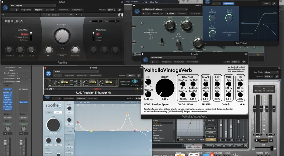

Ein Transienten Designer ist da mE nur die halbe Miete, denn der kümmert sich halt "nur" um die Transienten, als idR um den Peak der Kick in den ersten Millisekunden (abhängig von der Beschaffenheit der BD).
Für ein wirklich fette Kick ist ein Soft Clipper, ggf in Verbindung mit einem hart angefahrenen Limiter die wirkliche Waffe.
Ich mache dass in Logic mit dem Plug "Overdrive". Bin mir sicher das es sowas auch zB bei Ableton auch gibt....
Einfach mal eine Kick wirklich heavy prozessen, so das die Summe schon sehr Richtung OdBFS geht.
Dann am Ende der Kette einen Soft Clipper instanzieren.....und ruhig +4, +6dB oder noch mehr im Clipper anheben.
Ergebnis: massive Erhöhung der gefühlten Lautstärke OHNE das der Kanal oder die Summe übersteuert! ....und damit einhergehend die Definition und Präsenz der Kick. geht auch wunderbar mit Vocals oder auch Bass.
Das ist bei mir ein typischer Kanalzug für die Kick:
