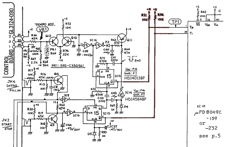

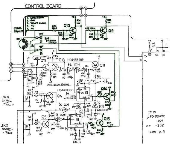

Die CR-5000 hat zwar keinen DIN-Sync Anschluss. Aber intern arbeitet sie trotzedem mit DIN-Sync. Somit gibt es intern eine Start/Stop-Gate, die problemlos nach außen gelegt werden kann; umgekehrt kann man gleich einfach eine DIN-Syncbuchse und Schalter dran machen, und dann ein übliches MIDI-Clock-2-Din-Sync interface verwenden.
Jeder der sauber die beiden Löcher für Buchse und Schalter bohren kann und minimal mit dem Lötkolben umgehen kann, der kann die Mod machen.
Der CR5000 fehlt der grün markierte Teil.
Die Transistoren invertieren das Signal für die DIN-SYNC-Buchse, außerdem schützen sie IC10 vor unbotmäßigen Eingangsspannungen (Latch Up).

Nach dem was Tekkanara geschrieben hat, ist es doch nicht ganz so einfach. Ich bin da einem inkompletten Schaltplan aufgesessen. Die Änderung ist tatsächlich so nötig, wie tekkanara es beschreibt, und damit ist sie zwar für einen Elektroniker auch nicht schwierig, aber sie wäre nix, was der Radio/Fernsehmensch macht. Der repariert, aber er bastelt nicht - es sei denn er ist seeeehr bastel-affin.
