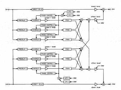

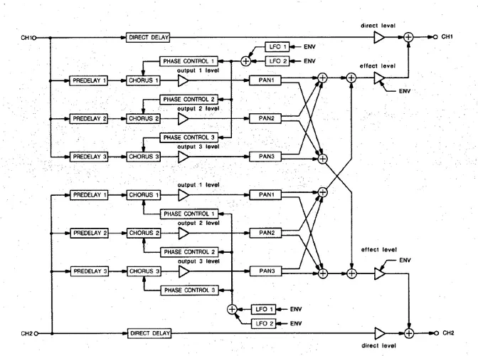

Hier übrigens mal die Effektstruktur beim Sony. Man erkennt eigentlich alles ganz gut wieder, was auch Haible beschreibt (+ etwas mehr natürlich).
M.i.a.u.: Rolo
