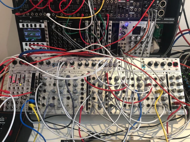

Ich habe uebrigens unlaengst mal einen Ensemble Effekt in meinem Eurorack nachgebaut, da klingt dann der aktuelle Streichfett auch richtig gut...

Magst Du mal beschreiben, mit welchen Modulen Du den String-Ensemble-Effekt modular nachgebaut hast? Das wäre sehr interessant!

Ich habe den "Eurorack Ensembleeffekt" gestern wieder aufgebaut, anbei ein Foto.
- Fuer die 3 Chorusstraenge verwende ich je ein Doepfer BBD Modul und einen nachgeschalteten Tiefpassfilter
- Der Chorus Effekt pro Strang ergibt sich aus der Mischung des trockenen Signals und dem Delaysignal.
- Die Delayzeit des BBD Moduls wird per CV1 u CV2 Eingang moduliert (LFO1 u LFO2).
- Das Modbox Modul erzeugt 3 um jeweils 120 Grad verschobene LFO1 Signale mit 1Hz
- Das Batumi Modul erzeugt 3 um jeweils 120 Grad verschobene LFO2 Signale mit 6Hz
- Die beiden LFOs sind ueber Syncsignale aus dem Mordax Data gesynct
- Der "Wimmerfaktor" kann nun ueber die Pegel der Modulationen eingestellt werden
- Die Ausgänge der 3 BBD Chorusstraenge werden in einen Stereomischer im Panorama verteilt

M.i.a.u.: Rolo und rHs12459fs

Ich habe den "Eurorack Ensembleeffekt" gestern wieder aufgebaut.
Anbei noch ein Soundfile:
Leider habe ich derzeit mein Solina nicht bei zur Hand, daher hatte ich keinen direkten Vergleich bei der Einstellung der Modulationstiefen.
Ich persönlich finde einen "schlankeren" Ensemble-Effekt besser, ich glaube im Solina wimmert er noch mehr, insbesondere im 6Hz Bereich, im Streichfett finde ich den Effekt komplett übertrieben. Aber das ist natürlich Geschmacksache.

Ja, der Streichfett-Ensemblechorus ist wirklich übertrieben. Das fällt natürlich besonders krass aus, wenn man einen besseren Ensemble-Effekt daneben hält (nicht umsonst war ich vom Streicherklang des STVC auf der Superbooth so angetan, da dort der Ensemblechorus stark überarbeitet wurde und mit dem Streichfett nicht mehr zu vergleichen ist).
Krasser Aufwand mit den Modulen! Aber ja - das gefällt mir! :schwachz:
Schalte mal das Drysignal komplett weg, so dass nur das Wet-Signal aller drei Stränge zusammengemischt werden. Beim "originalen" String-Ensemblechorus hast Du i.d.R. keinen Dry-Anteil.
Probier auch mal mono aus - das entspricht den originalen String-Ensembles - und der Klang wird fetter, weil sie sich nicht im Panorama verteilen.
Einmal neu:
Streichfett dry
Eurorack Ensemble Stereo 50%/50% Dry/Wet
Eurorack Ensemble Stereo 100% Wet
Eurorack Ensemble Mono 100% Wet
Streichfett Ensemble
Streichfett dry
Wie vorher gesagt, den Jammerfaktor kann man nach belieben einstellen ;-)
