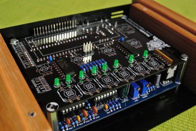

sTuDiO54 schrieb:
Mein erstes Filterboard ist fertig. Wow Bilder und Demo folgen.
warum du keinen ambika baust, auf ladder filter? den shruti haste doch nur wieder bis max ende 2013 da :mrgreen:
frag mal nox70, wegen deiner virus vision..polyphön ;-)
Die TUBEOHM Software steuert den Shruthi per MIDI. Die Software gibt 1 oder 3 Noten aus.
Die grafische Osc Anzeige in der Software spielt keine Rolle, die Ausgabewerte (z.B. Linearität) in der Software sind relevant zum kalibrieren.
Das Aussehen des GUI der Software ist auch egal, weil die wichtigen Parameter an der selben Stelle geblieben sind.
Anleitung: Filter Kalibrierung
Tipp: Diese Anleitung kann auch für ein SMR MK2 Filterboard zur Hilfe genommen werden.
Es gibt keine Frequenz auf die man kommen muss. Die Resonanzfrequenz ist relativ abhängig vom Cutoff.
Die Frequenzen sollten sich pro Oktave verdoppeln. Wenn das der fall ist = 1V/Oct gegeben.
Tipp: Man sollte beim drehen am "V/Oct Poti" des Filter´s, auf die Linearitätswerte in der Software achten. Wenn alle nahezu 100% anzeigen ist das Filter Linear gestimmt.
1V/Oct ist wie Ich finde, komfortabel einstellbar mit der Software von TUBEOHM. Darüber hinaus auch gut Dokumentiert.
1. Erst wenn das Filter gestimmt ist, kann man das selbstoszillierende Filter wie ein Spannungsgesteuerten Oszillator spielen.
2. Die Resonanz läuft linear mit der Cutoff Frequenz mit.
Somit lautet meine Antwort auf deine Frage: "Wie kommt man auf die Frequenz"?
Antwort: In dem man an den V/Oct Poti dreht!

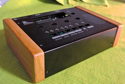

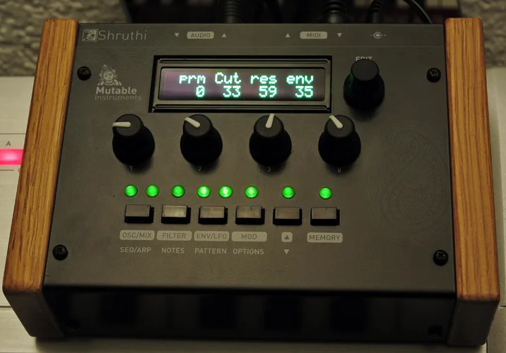

Ein paar Fotos vom Aufbau des Filters. Und der fertige Shruthi im Metallgehäuse.
