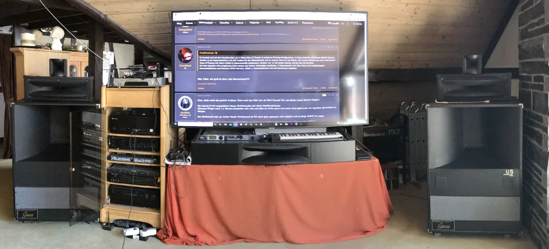

Zum Thema TV-Soundsystem: Ich habe die direkte Vergleichsmöglichkeit, da ich ein kleineres TV über stinknormale HiFi-Boxen in 5.0 Konfiguration und im WoZi einen dicken 75-Zöller über Hornlautsprecher (auch 5.0) betreibe. Über die Hornlautsprecher kommen die o.a. Fehler im TV-Ton weniger stark zum Tragen, d.h. zumindest die Sprachverständlichkeit ist so gut wie immer gegeben.
Es handelt sich bei den Hauptkanälen um 2 Altec-Voice-of Theatre in passiver Dreiweg-Konfiguration, im Bass bestückt mit Gauss-5840B-Chassis, darüber je ein Exponentialhorn mit RCF-Treiber für den Mittenbereich und on top ein Horn für die Höhen. Der Center besteht aus zwei "kastrierten" Voice-of-Theatre mit Altec-4188H-II nebeneinander positioniert, darüber nur 1x die beiden Hörner wie bei den LR-Kanälen.
Die Rear-Speaker sind umgebaute Deko-Kästen aus meiner ehemaligen Apotheke, 3-Weg-bestückt mit 30cm-Bass, hart aufgehängten Konusmitteltönern und Monacor HTM2-Hörnern, Mittel- u. Hochtonbereich sind mit Streulinsen bestückt.
Der Centerkanal läuft über einen YAMAHA Q1131-EQ, die Hauptkanäle über einen Alesis MEQ230.
Alter Falter, wie groß ist denn dein Wohnzimmer???

Genau aus letzterem Grunde baue ich Lautsprecher auch meistens selbst. Mit 18 habe ich die Voice-of-Theatre nachgebaut und zunächst live mit meiner damaligen Schülerband genutzt. Die Speaker laufen heute als Wohnzimmerbeschallung. Wegen des extrem hohen Wirkungsgrades von Hornlautsprechern, könnte man mit einem YAMAHA DSPA-2070 auch ein Kino beschallen. Bei moderater Zimmerlautstärke bewegen sich die Membranen der 15-Zöller mit optisch nicht erkennbarem Hub, sodaß auch von einem sehr geringen Klirrfaktor auszugehen ist. Konzipiert wurde die Voice-of-Theatre ja zu einer Zeit, als Verstärker gerade mal 10 Watt Ausgangsleistung hatten, daher die Optimierung des Wirkungsgrades, um auch mit 2x10 Watt einen Saal beschallen zu können.
Hörner besitzen überdies auch ein sehr gerichtetes Abstrahlverhalten. Der Klangeindruck wirkt auf den Hörer direkter, weniger von Raumreflexionen verwaschen. Das ist wahrscheinlich der Grund für die prägnantere Sprachwiedergabe und eine Musikreproduktion mit "Schmackes". ;-)

Fetten Bildschirm haste und fette Hornlautsprecher. :)Jetzt fehlt noch der Lautsprecher von "Zurück in die Zukunft"...daran hat mich dein Wohnzimmer sofort erinnert.
