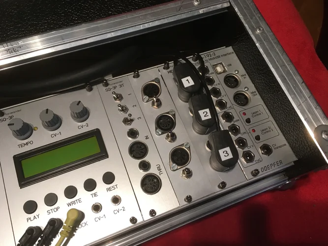

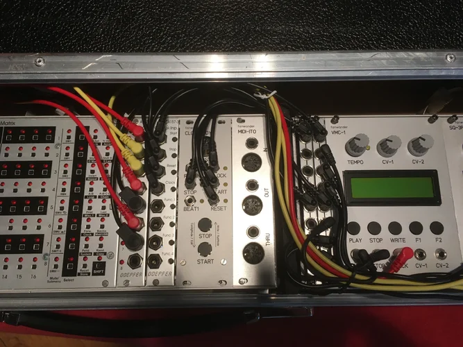

Ich kann mich nur wiederholen: Nimm Winkelstecker und bündle die Kabel. Beispiel: Rechts gebündelte Kabel, links am A-157 nicht gebündelt: hängt sofort in die Bedienelemente. Das wird Dir mit den großen Klinken genauso gehen.
Bei dem sieht man gerade bei dem "gemischtfarbigen" VCA sehr schön, dass diese Aufreihung der Buchsen neben den Reglern ganz prima funktionieren kann.
Ich bin nehn inzwischen sogar für MIDI-Kabel Winkelstecker:

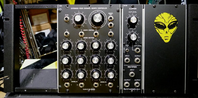

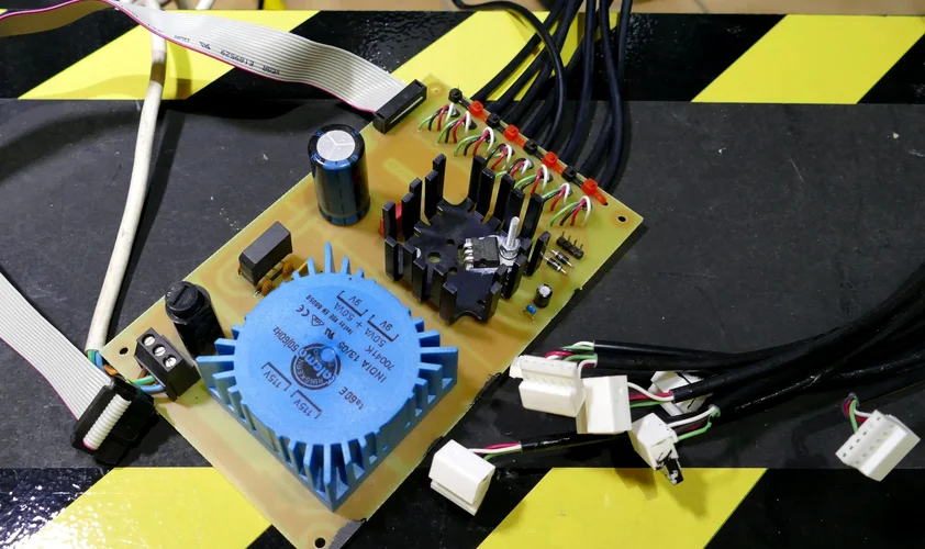

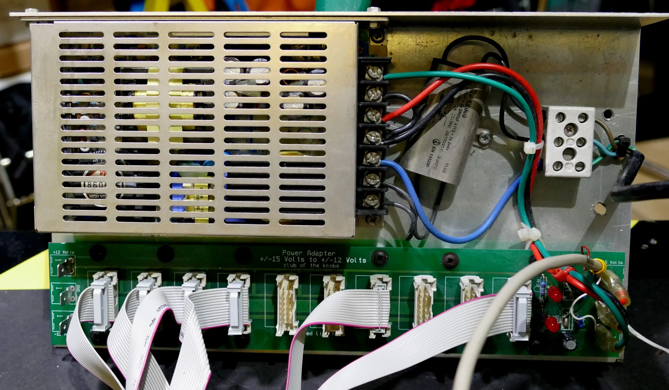

jo, sowas hab ich.
Ein Netzteil von Club of The Knobs mit 10 Anschlüssen 15Volt und ein Zusatznetzteil mit 8 Anschlüssen 12Volt für Moon, Dotcom, usw.
Das gehört beides zusammen.

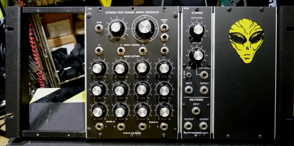

Solche 19"-Rahmen habe ich von Dotcom:
Ahm, sieht doch aufwendiger aus...
Ist vielleicht zu viel zeugs und natürlich auch ne kostenfrage (Ausserdem: Ich möchte ja nicht geld ausgeben, für dinge die ich garnicht brauchen werde)
Kannst mich aber trotzdem mal PN en wegen der kosten - oder von mir aus auch hier!?
So ein rack würde ich schonmal nehmen!
Mein ziel sind 8x MOON-Filter zuhaben am ende ( Einen habe ich schon)

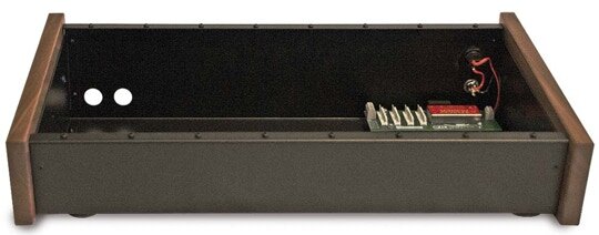

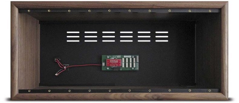

Wie kann es denn sein das so ein achter case mit sowenig elektronic auskommt!?
Oder fehlt das etwas noch!?
Hier sieht man das besser
  • #44
Ich würde meine Module nicht an einen DC/DC Wandler hängen wollen..
was ist an einem guten DC/DC Wandler auszusetzen?
Die Großgeräte bei uns auf Arbeit haben etliche (von Traco) davon, es gab damit noch nie Probleme.
Schaltnetzteile hingegen.....
Wenn man auf der sicheren Seite sein will hilft nur ein Trafo und vernünftige Spannungsregler

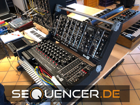

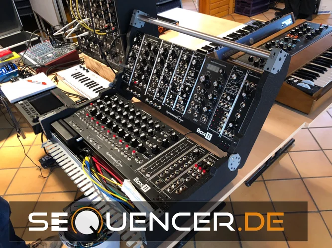

Wie auch immer - es gibt auch eine tolle Box, die ich in 5HE wirklich total gut finde:
box 11
M.i.a.u.: Palindrom
