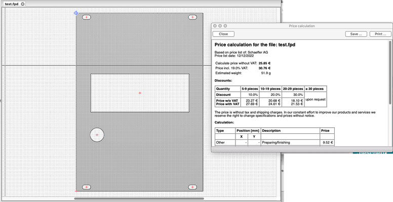

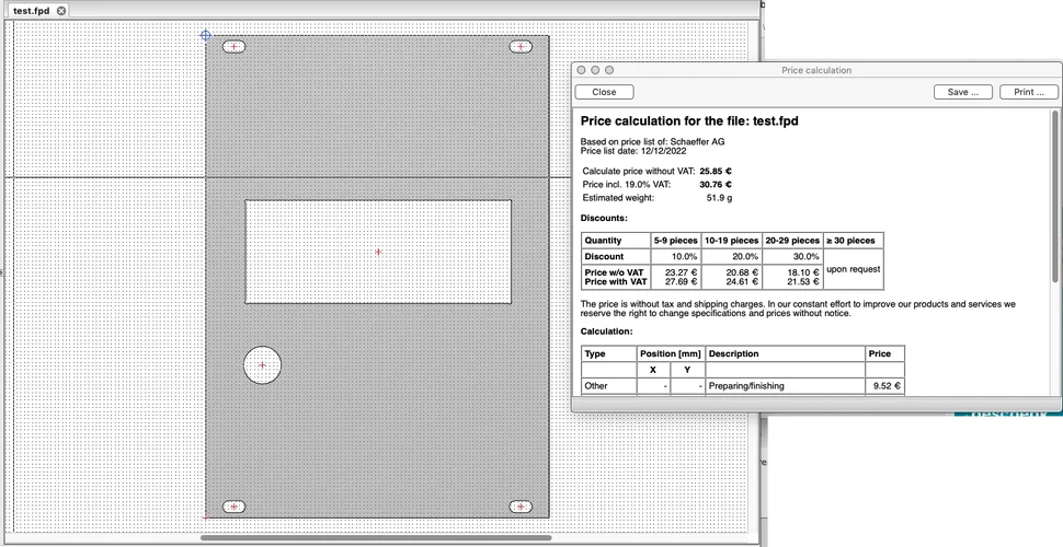

Ich geh für sowas inzwischen immer den Weg über Frontplatten Hersteller: schaeffer.de, frontpanels.de, ... gibt sicher noch mehr. Such Dir ein Gehäuse, das eine flache Frontplatte hat, nimm deren Maße, mal dir im FrontDesigner von Schaeffer die passenden Ausschnitte rein, und beauftrage.
Hier mal als BeispielKosten von Schaeffer, Einzelstück für eine 18TE breite Eurorack-Frontplatte mit Display und einem Encoder Loch, vier Befestigungsausschnitte:
30 Euro inc. MwSt
30 Euro inc. MwSt

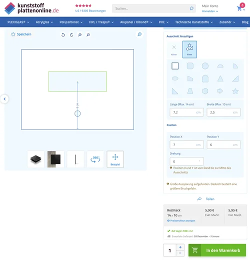

Beim Googeln bin auf diesen Dienstleister gestoßen: https://kunststoffplattenonline.de/product/alupanel-alu-verbundplatten-schwarz-3-mm/
Ich hab dort spaßeshalber mal ein Alu-Panel mit den ungefähren Maßen angelegt und komme auf 5,95 EUR inkl. MwSt. Das kommt mir verdächtig günstig vor für ein maßgeschneidertes Alupanel mit einem Ausschnitt und einer Bohrung. Was meint ihr?
Wie dick ist denn das Material? Die Material-Stärke kann erstaunlich in den Preis reinspielen.
Ja, 3mm passt. Das kann zum Teil mit dem Schaftgewinde des Encoders schon knapp werden. 4mm wäre definitiv zu dick. Eurorackmodule haben normalerweise 2mm.
