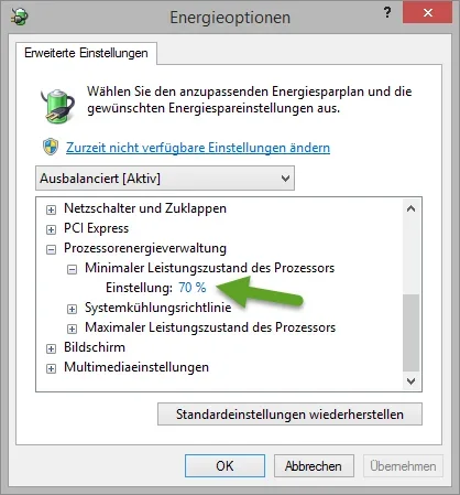

Guck mal bei den Energieeinstellungen, ob sie zu schnell deinen i5 wieder runter takten lassen. Ich habe das auf 70% geändert, weil ich da auch schon mal mit dem i7 Probleme hatte, ohne eine große Last zu fahren. Da habe ich aber noch Cubase genutzt, jetzt bin ich auf Bitwig umgestiegen und müsste das mal erneut testen.

Ok danke. Werd nochmal in den Energieeinstellungen schauen. Die erweiterten hatte ich gar nicht gefunden (oder hab ich gar nicht?)

Also minimale CPU stand bei mir schon bei 100% :|
