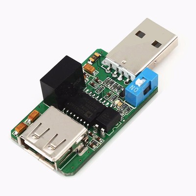

Muss ich erstmal noch bestellen. Ich dacht mir ich nehm die aus dem Td3 Thread. Weil er meinte damit sind die Störgeräusche 100% weg. Kosten ca. 10 Euro. Aber von der Sache her müssten eigentlich alle isolatoren super sein. Also brauchst du nur kucken das der USB Stecker passt und wegen dem Preis.
Da gibt's ja teure und günstige.
welches war das vom TD3 Thread? oder hast du einen Namen oder link?
Hab grad gesucht. Da war auch ein link dabei.
Ist schwer wiederzufinden. Da wird ja so schnell und viel geschrieben.
Einer von denen hier auf ebay war es auf jeden Fall. Funktioniern müssten aber alle.
Wahrscheinlich ja wenn du alle 5 gleichzeitig am Rechner dran haben willst. Oder es gibt ja usb mit mehreren Anschlüssen. Dann reicht ein isolator. ;-)
Bei diesen billigen Isolatoren sei aber auch naochmal drauf hingewiesen, dass sie max. mit dem Speed von USB 1.1 übertragen. Sie sind zwar kompatibel zu USB 2.0 Ports, aber übertragen wird nur nach USB 1.1. Für MIDI sollte es reichen, für Audio nicht mehr. Es gibt aber auch mittlerweile USB 3.0 fähige Isolatoren wie z.B. die Modelle von Alldaq - zum entsprechenden Preis.

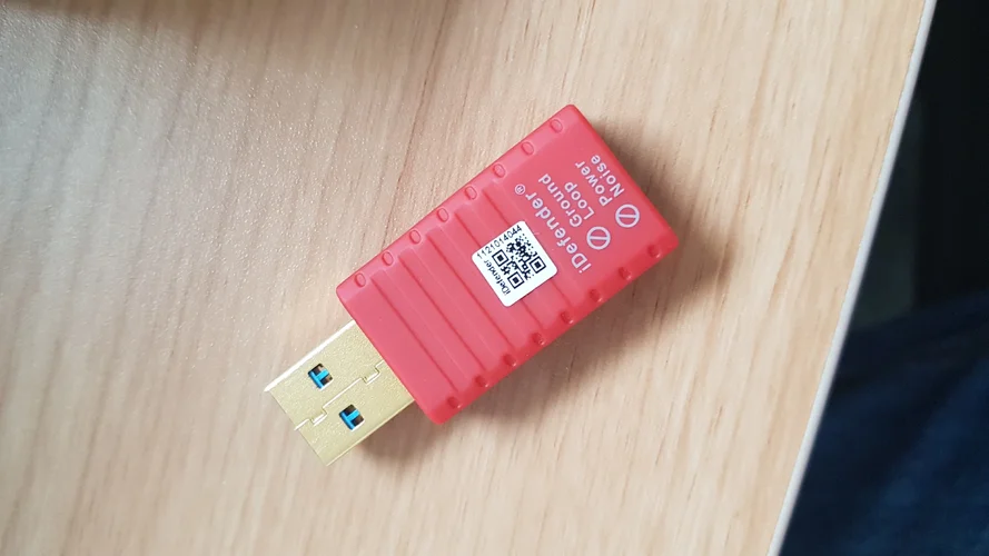

Ich hab mir jetzt diesen isolator gekauft und hab's an den elektron USB Hub und tr 09 verbunden weil der tr am meisten zummt. Nur es hat das zummen verstärkt. Das hätte ich jetzt nicht erwartet. Grüße
