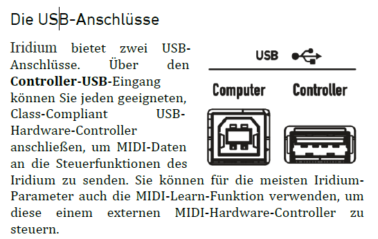

Wo ist denn das Problem wenn Keyboard und Synth beide USB haben?
Ich kenne den Jupiter Xm jetzt nicht, aber beim Waldorf Iridium müsste das z.B. gehen, so steht es dort nämlich im Handbuch:
Angeblich ist das GX61 class compliant, das wäre ja schon die halbe Miete. Was sagt denn das Handbuch des Jupiter zur anderen Seite der Verbindung?

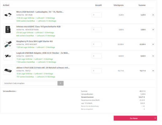

Auf Berrybase bekommt man alles, was man für die Raspberry-Pi-Lösung braucht, für € 55,-
Ist für einen Neuling in dieser Materie aber immer noch ein anspruchsvolles Projekt und ob man das für die Ersparnis von 33 Euro im Vergleich zum Miditech-Ding besser findet, sei mal dahin gestellt. Das frisst definitiv noch ein wenig Zeit, wenn man noch nie was mit RPis und Linux gemacht hat. Und man hat einen ordentlichen Kabelsalat.

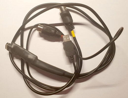

Hier eine ganz preiswerte Variante, die ich dem TE/TO schenken kann (Frohe Weihnachten):
Das Teil ist aber selbstgebaut.
  • USB Midi (Buchse)
  • DIN Eingang (mit Optokoppler)
  • DIN Ausgang
  • Versorgung USB (Stecker)
  • Kabellänge ca. 55cm
Das Ganze ist in Schrumpfschlauch eingeschweißt.
Nicht schön, eben DIY
