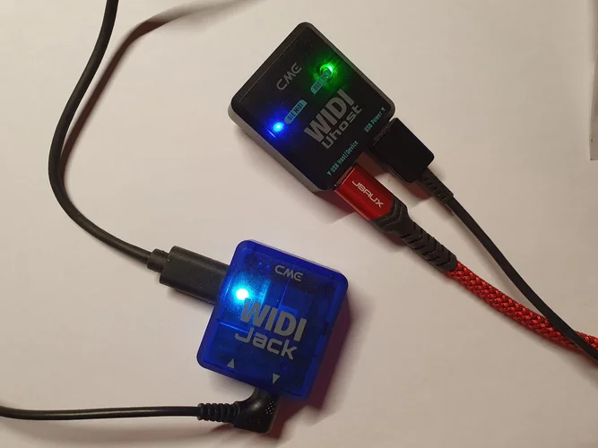

Und noch eine Möglichkeit.
Drahtlos mit USB/Bluetooth Midi-Host.
Z.B.:
WIDI Uhost an einem Midi-Controller mit USB-Anschluss (X-Touch Mini).
WIDI Jack am Instrument (bei mir Expert Sleepers Disting).
Funktioniert problemlos, wie mit Kabel.
