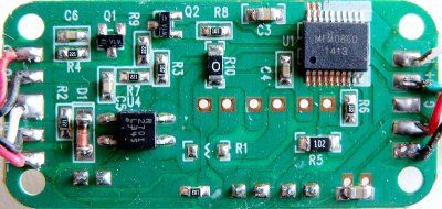

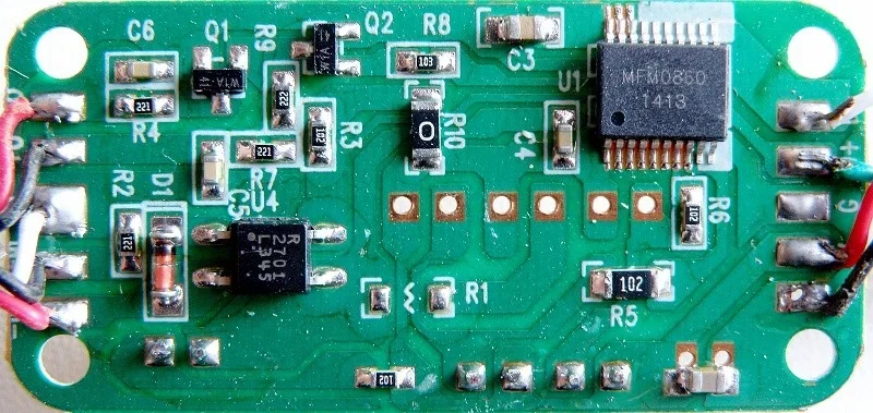

Die Interfaces sind eingetroffen und natürlich mußte ich sie analysieren, die Hardware und die Funktion. Beim USB-OTG Interface ist alles wie erwartet ok.
Über den MIDI-USB-Adapter aber gab es viel schlechtes im Web zu lesen, u.a. daß der Optokoppler fehlen soll. Also habe ich mein Gerät geöffnet:
Man sieht, daß nicht nur der Optokoppler vorhanden ist, sondern auch alle Widerstände mit den normgerechten Werten. Sogar die zusätzliche Diode, die sonst gerne mal weggelassen wird, ist hier vorhanden. Hat der Hersteller dazugelernt? Zwei Unschönheiten sind allerdings vorhanden: 1) Die Abschirmung beider MIDI-Kabel ist an Masse angelötet, 2) der 10µF Elko parallel zur USB-Versorgung wurde weggelassen (die Bohrungen sind aber vorhanden). Beides nicht tragisch und leicht nachrüstbar.

Man sieht, daß meine erste und letzte Taste 14.08ms auseinander liegen. Obwohl das MK-88 den Running Mode nicht nutzt, habe ich es bei vielen Versuchen nur selten geschafft, daß wenigstens zwei der 10 Tasten nur noch 0.96ms auseinander lagen und damit wahrscheinlich ein bischen MIDI-Jitter erzeugt wurde, da die 2. Taste dann vielleicht noch etwas weniger Abstand haben könnte als das theoretische Minimum von 0.96ms. Ich habe aber obiges Beispiel herausgepickt, weil ich sonst immer mehr als 14.08ms brauchte.
Bemerkenswert ist nun, daß USB minimal 0.20ms hinterherhinkte (AN 56 113 11.26 und AN 56 113 11.46) und maximal 1.18ms (AN 54 111 13.28 und AN 54 111 14.46). Das heißt, ich habe eine durchschnittliche zusätzliche Latenz von 0.69ms und einen zusätzlichen maximalen Jitter von +-0.49ms.
Ich finde, das kann sich sehen lassen, denn es ist nur 0.20ms schlechter als das theoretisch bestmögliche.
