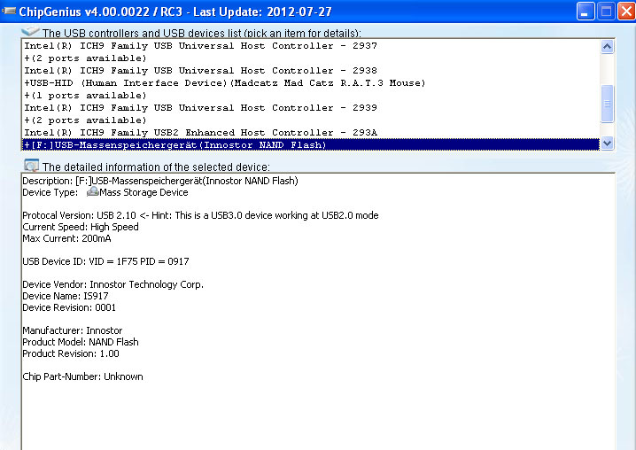

Wenn der Controller im Stick hin ist, wird kein Tool mehr funktionieren können. Bei den vielen fehlgeschlagenen Versuchen, die hier schon softwareseitig durchgeführt wurden, wäre jetzt wohl der Weg zum Spezialisten an der Reihe. Der kann den NAND-CHIP ausbauen und direkt auslesen.

Der betrof. Stick ist ein PNY / Inostor NAND USB 3.0, 32GB.....
Auf der Suche nach Lösungen, bin ich auf ein "Unternehmen" gestoßen, welches die o.g. USB-Stick-Series offensichtlich auslesen kann = so wie von den behauptet wird, unter Einsatz von Spezialhardware.
Dabei braucht man eigentlich nichts weiter, als einen baugleichen USB-Stick (habe ich sogar). Man entfernt nun den Flash/EEProm aus dem defekten Stick und setzt diesen auf einen (baugleichen) anderen, bei dem der Controller funktionsfähig ist. Speziall Auslese-Hardware ist quatsch. Ich glaube übrigens nicht, dass der Controller den Flash-EEProm mit gezielter Checksumme (HEX) prüfen wird, bzw. dies tut = ergo: sollte dies durch aus funktionieren.
Nach dem ich mir die Legende der zuletzt angeschlossenen USB-Medien angeschaut/ausgelesen habe, wird erkennbar, dass der Controller des betrof. Sticks nun ganz andere Werte ausspuckt, bzw. offenlegt...
(s. Bild w.u. = Unten die richtigen Daten ... ganz oben die, die nun von Stick ausgelesen werden)
Auf der PNY-Homepage gibt es zwar repair und Flash-Upgrade Tools, jedoch funktioniert dies offensichtlich nur dann, solange der Stick als PNY im Rechner eingebucht/erkannt wird (was inzwischen nicht mehr der fall ist). Ferner ist es interessant, dass die jew. Tools von der PNY-Page zwar downloaded werden können, diese jedoch keine File.Endung besitzten. So habe ich einfach .zip hinzugefügt und = tatsächlich sind es zip-Files (oh man, wie peinlich).

Da ich meine Daten von meinerm Backup/04.2016 vollständig habe, werde ich den EEProm nicht umpflanzen - obgleich ich mir fast sicher bin, dass dies wohl helfen würde.
