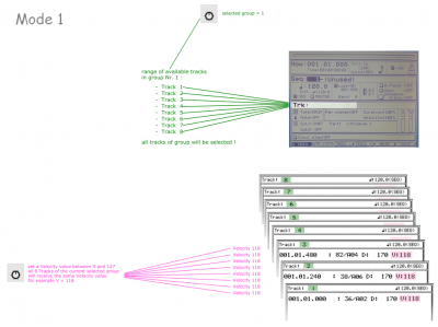

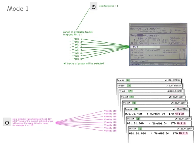

Es soll ebenfalls den Velocity Wert steuern, wobei hier ein Akai MPC dranhängen würde. Im MPC gibt es 64 Spuren, diese will ich in Gruppen zu je 8 unterteilen, so daß auch eine gruppenweise Ansteuerung möglich wäre.
Das Bild "Mode 1" : Wenn man dort den Velocity-Wert ändert, dann betrifft es alle 8 Spuren der aktuellen Gruppe gleichzeitig.

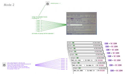

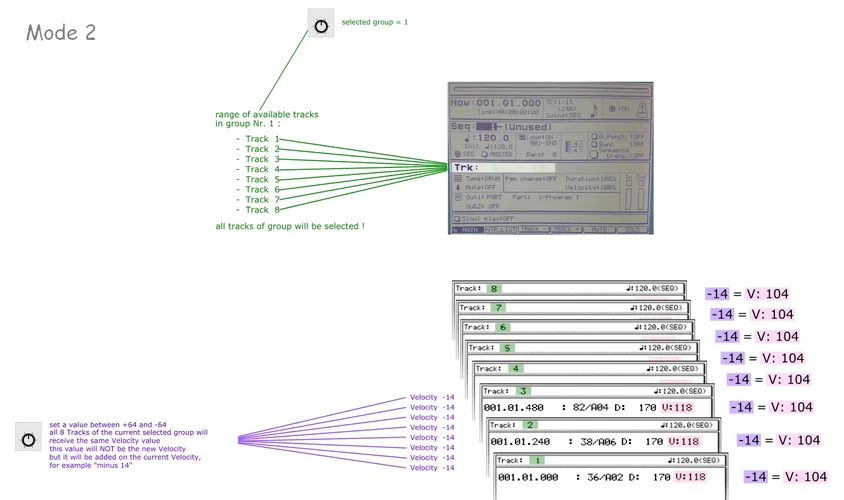

Das Bild "Mode 2" : Der Regler liefert ebenfalls einen "Wert" sagen wir mal man dreht ihn auf die Zahl -14. Dies wird nun dem aktuellen Velocity-Wert in der MPC-Spur addiert, z.B. wenn dort die Velocity 118 war und jetzt -14 dazukommen (der Mathematiker sagt das nun mal so...), ist die neue Velocity 104.
Im Bild ist das Beispiel so, daß alle Spuren vorher bereit denselben Velocity-Wert 118 hatten. Es soll aber auch funktionieren, wenn diese unterschiedlich sind...
Beispiel:
Velocity (alt)
Track 1: 24
Track 2: 71
Track 3: 86
Track 4: 63
Track 5: 28
Track 6: 44
Track 7: 59
Track 8: 17
Regler wird auf "-14" gestellt
Velocity (neu)
Track 1: 24 + (-14) = 10
Track 2: 71 + (-14) = 57
Track 3: 86 + (-14) = 72
Track 4: 63 + (-14) = 49
Track 5: 28 + (-14) = 14
Track 6: 44 + (-14) = 30
Track 7: 59 + (-14) = 45
Track 8: 17 + (-14) = 03
Es soll nicht so sein, daß man den Wert einstellt (z.B. -14) und dann erstmal gar nichts passiert, bis man irgendeinen Knopf drückt und erst jetzt wäre der Wert übergeben.
Es sollte eher "laufend" sein: d.h. der MIDI-Prozessor "holt sich erstmal den aktuellen Wert ab", und zwar immer dann, wenn man anfängt, den besagten Regler zu bewegen.
Bei jedem Track wird quasi ständig geschaut, was der letzte Velocity Wert war.
Und nun addiert (bzw. subtrahiert bei umgekehrter Drehung) der MIDI-Prozessor den Wert quasi live, bis man mit der Drehbewegung fertig ist.
Würde man nun erneuet drehen, wird zuerst wieder erst der letzte Wert "abgeholt", und dann entsprechend der Reglerdrehung verändert.
Auf den Bildern sieht man, daß insgesamt 2 Drehknöpfe im Einsatz sind, man bräuchte noch einen dritten, um den Modus umzuschalten.
