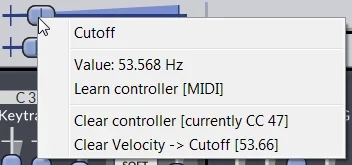

Ich habe mehreren Parametern meines Surge-Patches per MIDI-Learn (zusätzliche) MIDI-CCs zugewiesen.
Das funktioniert soweit tadellos.
Komischerweise bleibt beim Wechsel der Patches die MIDI-CC-Zuordnung erhalten, aber damit kann ich leben.
Unglücklicherweise bleibt die Zuordnung nach schließen und wieder öffnen der DAW nicht erhalten.
Gibt es eine Einstellung, um eine (MIDI-ge-Learn-te) MIDIC-CC-Zuordnung im Surge (mit dem Patch) abzuspeichern?

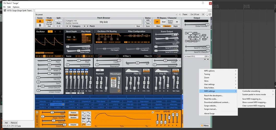

Surge hat 8 Macros, die ich für solche Zwecke belegen würde, damit kann man mehrere Parameter gleichzeitig verändern und sie werden mit dem Patch abgespeichert.
So weit damit Musik zu machen bin ich noch nicht... ;) Aber vielleicht funktioniert folgendes:
Save MIDI Mapping As…​
This allows you to save the current MIDI mapping. The newly created profile will appear in this menu under the two top options.
Show Current MIDI Mapping…​
This opens up an HTML file listing the currently loaded MIDI mapping.
Clear current MIDI mapping​
As its name suggests, this option clears the existing MIDI mapping in Surge and resets it back to default.

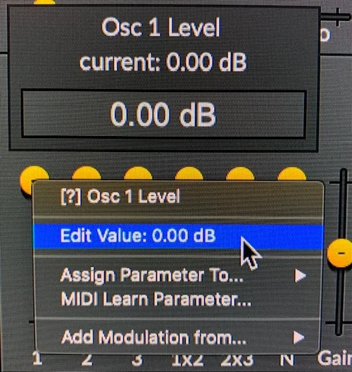

Mich nervt am Surge (wie ebenfalls am Pigments, weil ich beide Plugins sehr gerne benutze), dass die Werte der Parameter nicht über die Tastatur eingegeben werden können.
Jetzt hat man am Computer schon (was Buchstaben und Zahlen angeht) so gut wie one knob per function und dann sowas.
Allein mit der Maus ist das ein ganz schönes Rumgefummele.
Das geht über einen Rechtsklick auf den Parameter -> Edit Value, dann öffnet sich eine Box, inder man den Wert über die Tastatur eingeben kann.

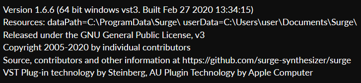

Hast du vielleicht beim Update die neue Version nicht in den Plugin Ordner kopiert, das macht der Updater nicht automatisch.
Renoise hat vor kurzem (Versionen < 3.3.0) VST3 nicht unterstützt, meine ich. Deswegen hab ich die v1.6.6 als aktuellste/letzte VST2-Version installiert.
Die Tage installiere ich mir die neueste Version und dann ist sicher auch gut. Danke!

Es lag an meiner alten Surge-Version v1.6.6.
Mit meiner justamente auf v1.8.1 geupdateten Version (s.u.) tut der Surge wie er soll.
Danke!
