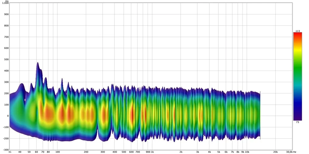

Ich hab nen relativ länglichen Raum ... wenn ich 2 m weiter weg von en Monitoren bin , wird der Bass recht überbetont (das war aber schon mit allen anderen Monitoren so)
Was könnte man da machen? Bassfallen?
Erstmal würde ich am Hörplatz messen, um herauszufinden was das Problem ist.

in meinem Fall brachte ich alle 6 EQs + die beiden ShelvEqs
ich hab ziemlich schmalbandig gearbeitet und geboosted und gecuttet
ob das alles richtig war, weiß ich nicht
auf jeden Fall sieht das Spectrogram linearer aus und der Höreindruck etwas runder
