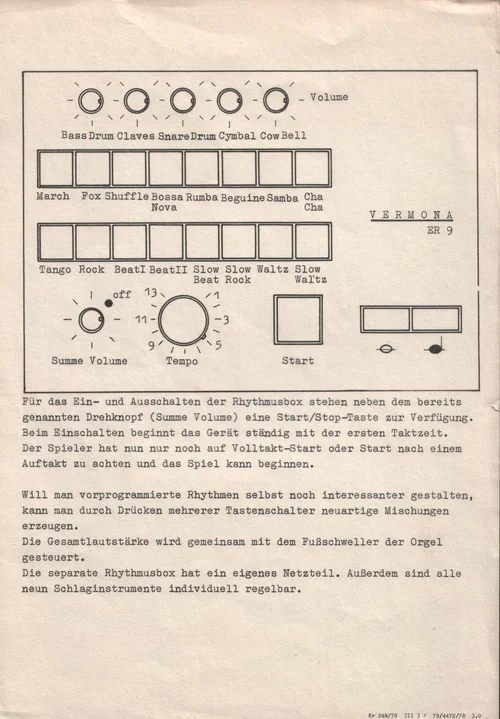

Haste mal evtl. eine ganz normale Bedienungsaleitung,gibts sowas in elektronischer Form?:)
Gruß,Matze
Hier die B-anleitung
