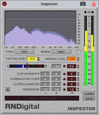

Naja, momentan kann ich eh nur nach dem Analyser mischen, mehr geht nicht. Aber ist ok, besser als gar nichts zur Kontrolle zu haben.
Sieht so aus das Teil was ich habe. Komme ich ganz gut mit klar. Jedenfalls habe ich nichts besseres.
