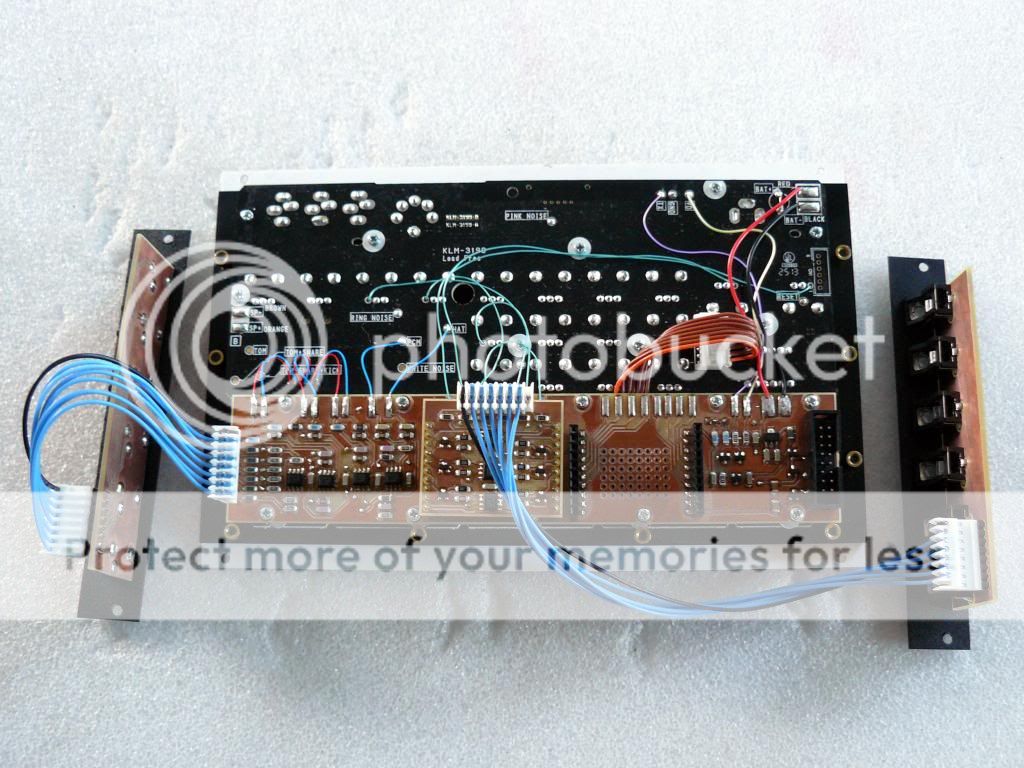

Habe grade mal in ca 2,5 Std. meine Volca Beats mit Midi Out und Einzelausgänge vetsehen. Gar nicht so kniffelig. Und wenn man auf das Battariefach verzichtet bzw auf Bat. Betrieb ist das aich schön zu machen. Um keine midibuchse zu verwenden habe ich die 3 Midipole auf Klinke gelegt und mir ein adapterkabel gelötet. funktioniert. echt töfte.
Die anleitungen kamen von Koma und http://blog.utopianlabs.com/2013/09/korg-volca-beats-midi-out/

also mich stört das nicht vorne. ist am einfachsten verbaut. hinten hätte ich eine noch kleinere klinke verwenden müssen. war mir zu frimelig. und eine break out box fonde ich doof. vorne stören sie mich nicht.
vorsicht beim anlöten der litze am bd und sd wiederstand. hier geht es schnell in die hose, wie bei mir. habe wohl die smd teile gebraten oder so, obwohl ich hier ganz vorsichtig war und sogar mit einer lötlupe gearbeitet habe.
nimmt den extra ausgewiesenen sammelpunkt auf der platine , er ist zwar für bd sd und toms , aber da kann nichts schief gehen.
ich habe nun folgende ausgänge.
1-3 für midi out, hier habe ich mir einen adapter gelötet
4 white noise out ...toll für minitaur oder rocket external in
5 Bd,Sd,Tom
6 HH
7 Toms
8 PCM
Evtl. mache ich noch 2 Ausgänge für ring noise und ypink noise.

also ich habe noch keine glitches bemerkt. geht alles wie es soll. nur das ich halt meine 2 SMD wiederstände wohl geschrottet habe und deshalb keine einzelne BD und SD rausführen kann, halt nur die SD TOM und BD über einem Ausgang.
