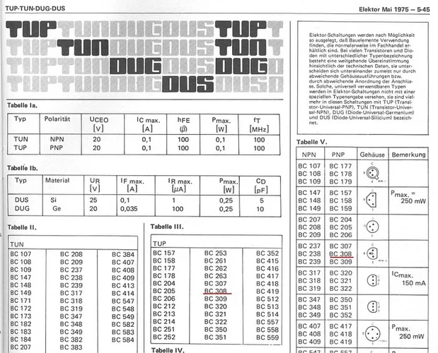

Hidiho,des
bei der neuen Version wird für Midi Out ein NPN Transistor (BC308) benutzt , nun habe ich keinen BC308,
aber dafür andere NPN Transistoren , würde z.B ein BC 107 auch gehen?
Edit:hab nach vergleichstyp gesucht und der BC558 scheint ähnlich zu sein ,den hab ich auch da...
BC 107 ist doch ein NPN Transistor . BC 308 ist ein PNP Transistor .
BC 558 Vergleichstyp aus Tabelle III. sollte passen .
M.i.a.u.: StormB

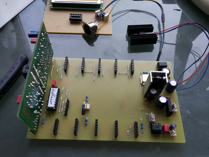

kleines Update,
Assinger2 Board bestückt, Pic´s programmiert, erster Funktionstest mit einer Voice hat geklappt
jetzt muß ich noch die anderen 5 Pic´s der Voicecards programmieren, und die Platine für das LCD mit Buttons + Encoder machen....

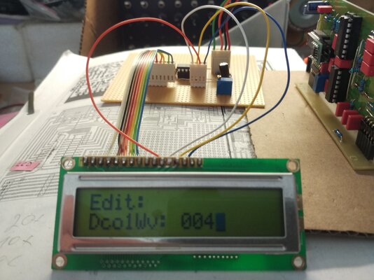

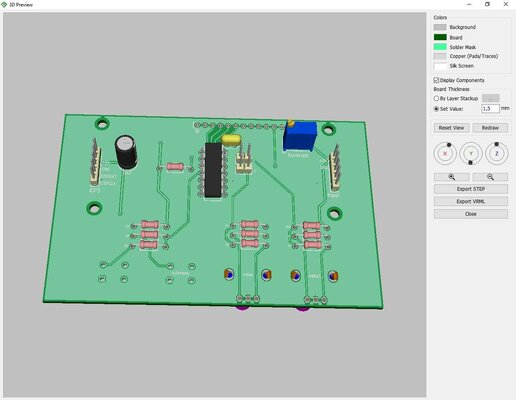

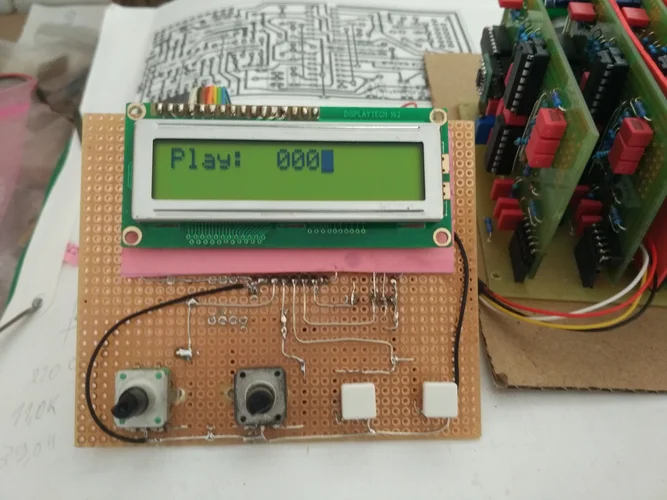

  • #42
HI
Da ich gerade die Platine fürs LCD mache wollte sind mir 2 dinge aufgefallen
1. im Layout fürs LCD ist ein kleiner Fehler ,es gibt 2 Jumper für die ICPS
Schnittstelle die bei einem Update gezogen werden müssen, Jumper 2 (Pin12 vom Pic)ist mit einer Leiterbahn verbunden ,die muß man entfernen.
2. wenn man das Layout nach der Vorlage macht ,müsste man die Teile auf der Lötseite befestigen oder sehe ich das falsch 🤔 (vielleicht auch so gewollt!?)
hab mal die Dateien angehängt
werde jetzt erst mal die LCD Platine nach Schaltplan auf Lochraster machen
M.i.a.u.: humax5600
  • #43
Hallo,
sowie ich das sehe ist der "senkrechte" Junper wirkungslos, da beide Pins mit einer Leiterbahn verbunden sind.
Gruß
Werner
PS. Ich finde das Layout fürchterlich. Diese Kupferflächen ohne jegliche Anbindung sind überflüssig...
M.i.a.u.: StormB
  • #44
Fällt mir jetzt gerade so noch auf... Die Jumper und die beiden Stecker ICPS und Input gehören entweder auf die Rückseite oder zum Proggen muss das Display abgenommen werden...
Gruß
Werner
  • #45
Zitat von @StormB : wenn man das Layout nach der Vorlage macht ,müsste man die Teile auf der Lötseite befestigen oder sehe ich das falsch 🤔 (vielleicht auch so gewollt!?)
Lt. Foto von der homepage sieht es so aus als wenn die Bauteile von beiden Seiten angelötet (bestückt) werden.
Die pass.+aktiven Bauteile unten , und das LCD-Display+Taster+Encoder auf der Oberseite.

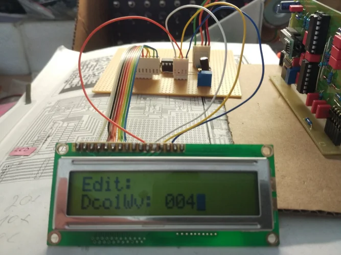

so LCD funzt schon mal ......fehlt nur noch Encoder + Buttons
M.i.a.u.: humax5600

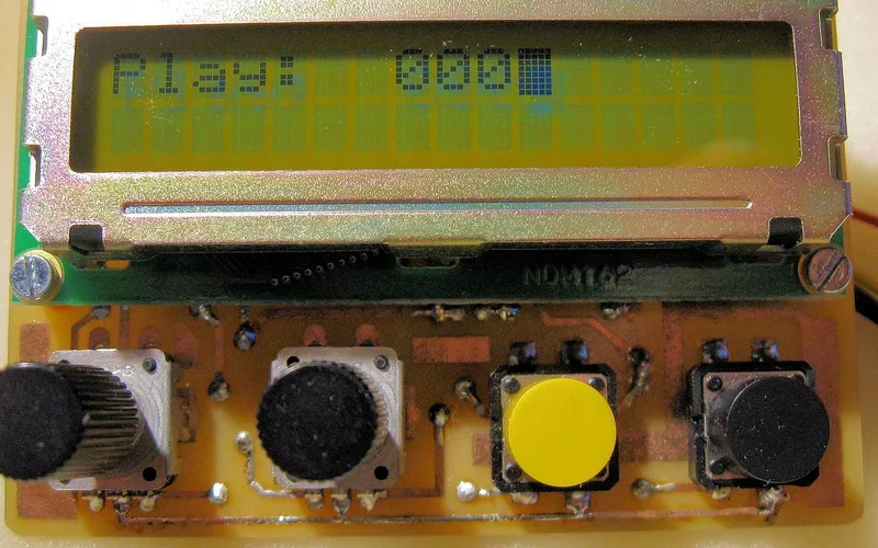

  • #49
So Encoder und Taster sind drauf soweit funktionieren beide Encoder
bei den Taster funktioniert nur der erste beim 2 Taster sehe ich keine Funktion?
Taster funktioniert auf jeden Fall hab es durchgemessen
M.i.a.u.: humax5600

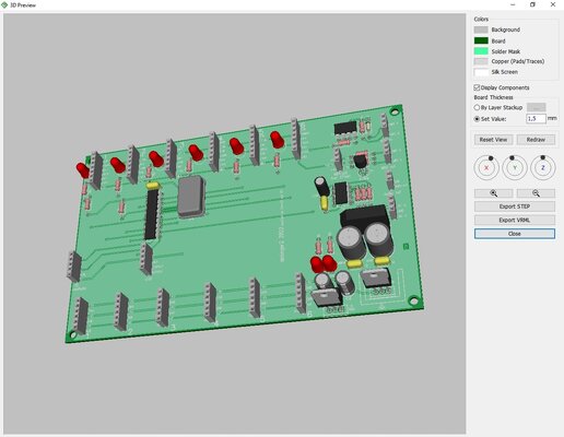

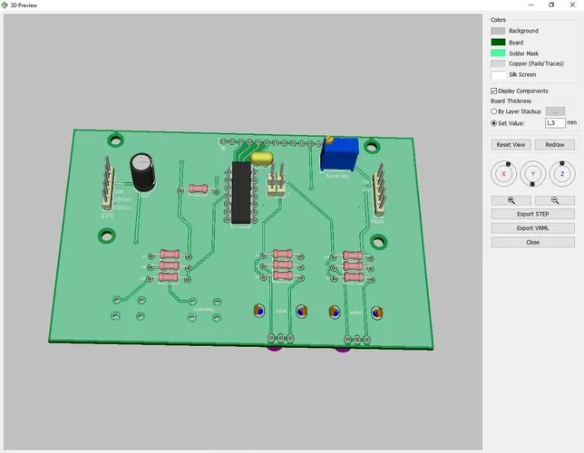

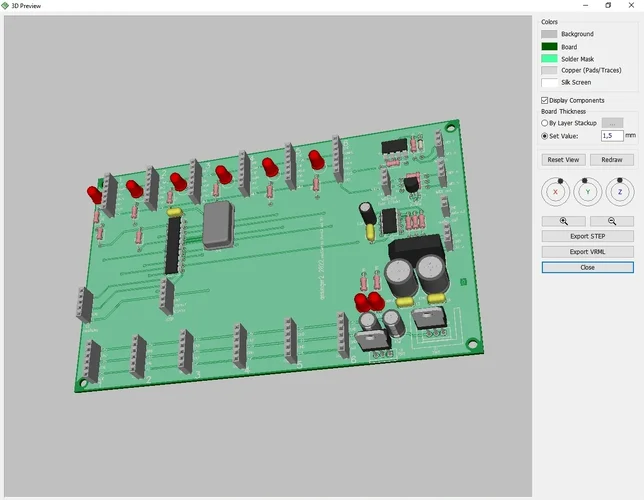

Dank eines Super Tollem Forumsmitglied (Danke noch mal an dieser Stelle WD)wurde die Assinger2 Platine neu Designt hier mal der Entwurf
StormB

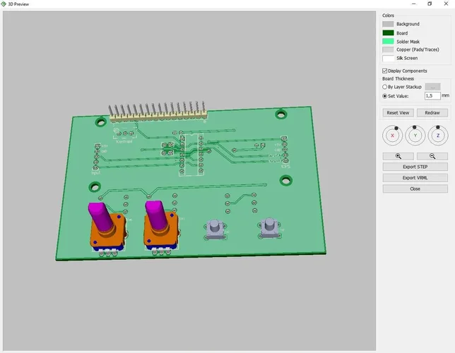

und LCD gibts auch neu... *grinz*
Gruß

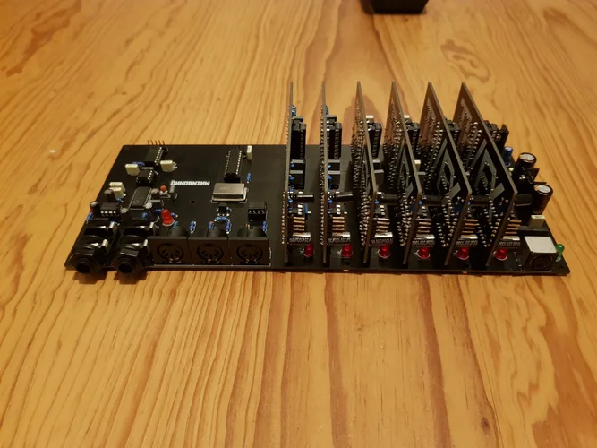

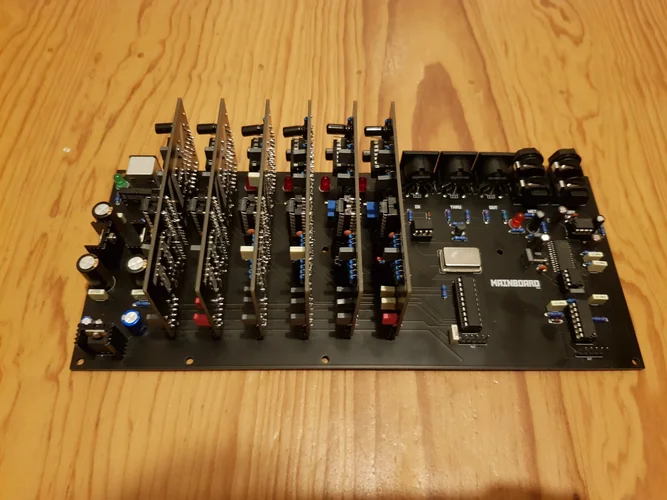

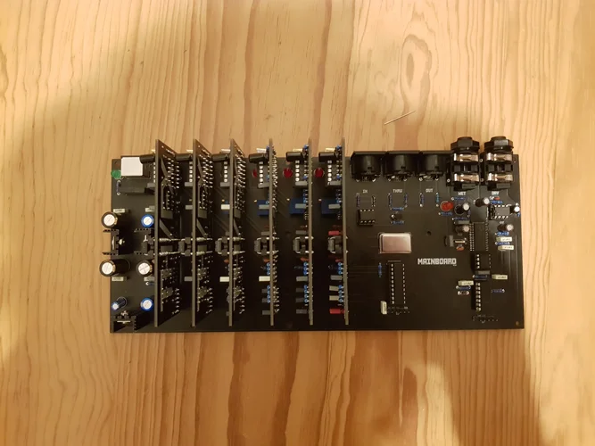

  • #55
Heyho allerseits, ich habe etwas gewerkelt und meine Platinen Version für das gute Stück entwickelt. Ich kam am Wochenende endlich dazu den Prototypen aufzubauen und es funktioniert alles wunderbar. :D
Hier jetzt noch mit den V2164 Voicekarten.
Ich habe zusätzlich noch einen Midithru Ausgang hinzugefügt, sowie die FV-1 "Effektschmiede" direkt integriert. Es gibt zwei Ausgänge, einmal rein ohne Effekte als "dry", sowie durch den FV-1 als "Wet". Der Power Anschluss ist ein Mini Din Anschluss, dass Netzteil extern auf eigener Platine im sicheren Gehäuse.
Ich freu mich über eure Meinungen. :-)
M.i.a.u.: humax5600, Miks und StormB
