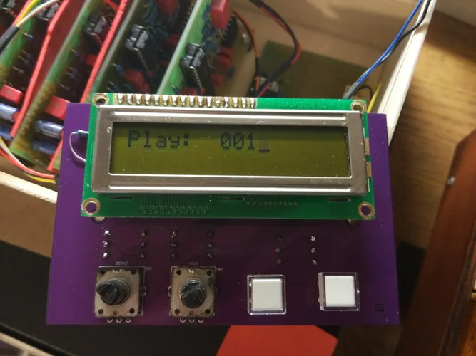

Hi Werner,
ich werde nachher mal die beiden 1000uf auslöten und gegen 47uf ersetzen. Die Abnahme der Hitzentwicklung wäre dann ja recht schnell nachzuprüfen und auf jeden Fall wünschenswert.
Bzgl. des 20Mhz-Oszillators kann ich berichten, dass keine Störungen festzustellen sind. Ich hab noch drei anderen Synth Projekte mit relativ "langen" Leitungswegen und Oszillatoren, da konnte ich bisher nichts kritisches feststellen. Hängt natürlich auch davon ab, was daneben läuft, aber ich glaube die Leitungswege sind hier zu vernachlässigen. Das soll natürlich nicht heißen, dass dein Aufbau technisch sicher der klügeren ist. :)
Bei meiner Platine war mir wichtig vor allem die Stromversorgung von den tonverarbeiteten Bereich zu trennen, da bei mir ja auch noch der FV auf dem Board werkelt. Auch da kann ich berichten bisher keine Einstreuungen feststellen zu können. :-)
Ich werden jetzt noch das LCD Display dazu setzen, mal schauen ob alles weiterhin stabil läuft.
Wegen der Hitzentwicklung berichte ich nachher mal, dass wäre schon cool.

Ich hab mal die Elkos an den Ausgängen verringert. Es läuft weiter alles stabil, ob sich jetzt viel bei der Wärme geändert hat, kann ich ohne Messgerät nicht sagen. Subjektiv würde ich sagen "ein klein wenig". Kann aber alles täuschen, ich meine am Ende produzieren die Teile ja weiterhin Wärme, dass ist ja eigentlich auch ihre "Aufgabe".

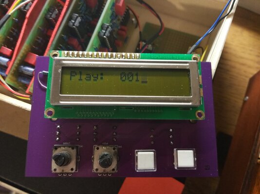

Nabend
so die 1 Version der LCD Platine funzt schon mal ,hat aber leider ein Layout Fehler, der PIC sitzt unterm Display und der sollte auf die Rückseite :achso:
StormB

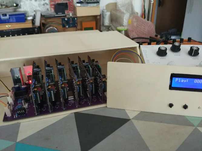

HIdiho,
so mein SSI2144 ist nun auch Fertig und betriebsbereit
StormB

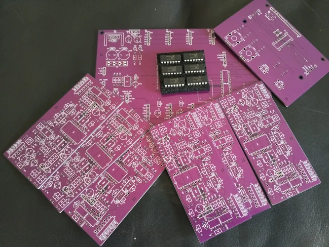

Hidiho,
falls jemand Interesse hat
hätte da noch ein Set PCB´s für den SSI2144 Synth
LCD v2, 6 Voice Platinen, 1 Assingner2 Mainboard und 6X PIC´s für die Voice-Karten
kann nach bedarf die PIC´s mit der Software bespielen
Bitte PM
StormB

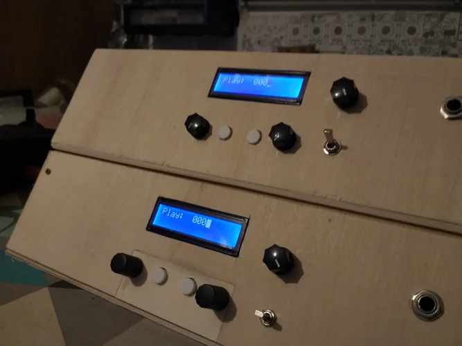

Hidiho,
unten CoolAudio 2164 6 Voice
oben. SSI2144 6Voice
bei beiden gibt es ein Effekt Mix Regler und ein Schalter zum Umschalten der Effekt Bänke, zur Zeit 2 Eeproms wird aber auf 4 erweitert

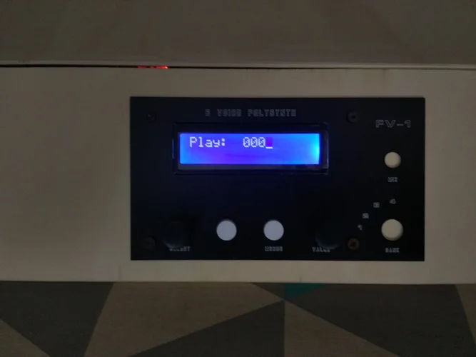

StormB

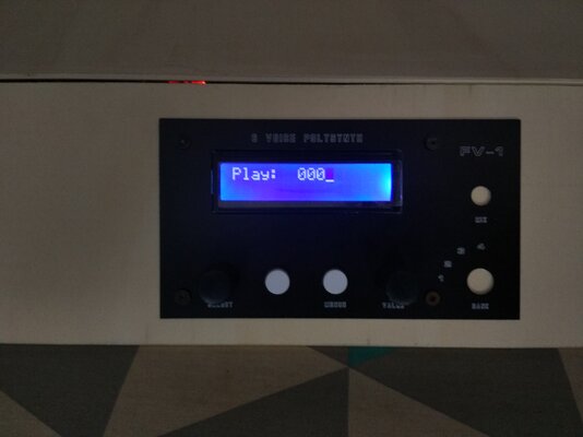

M.i.a.u.: humax5600, Moogulator, Keen_Vox und eine weitere Person

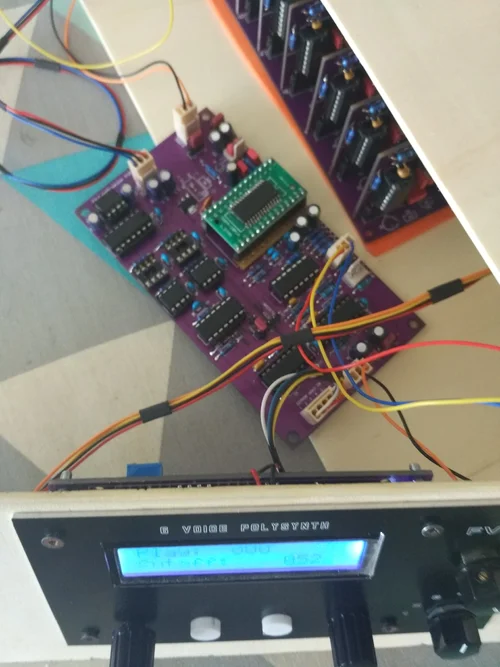

  • #79
Servus,
neue Effekt Platine ist fertig und Läuft gab zwar Probleme mit dem Adapter des FV-1 Chip konnte es aber beheben
schönen Sonntag
StormB
