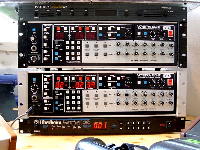

ja, und zwar das:
VOYAGER EIGHT / pol syn kmi exp - (1981)
Prototyp eines achtstimmigen Racksynthesizers, welcher letztendlich als VOYETRA 8 produziert wurde. Die Features sind identisch, jedoch wurde die Farbgebung des Front-Panels geändert. Zum Spielen ist das polyphone Keyboard VPK 5 erforderlich.
alles klar, daher die Differenzen...
Irgendwie der damaligen Zeit weit voraus...
Martin Hollinger hat einen im Synthorama stehen. Klanglich ein analog Synth eben, nicht schlecht aber auch nicht so speziell. Die Bedienung ist komplett kryptisch und keine Freude.
und so sieht das dann aus:

trotzdem identisch. Octave hatte immer mal Ideen, die auch andere schon hatten - Ich kenne das gezeigte Gerät nur als Voyetra. Aber man siehts auch, dass es nicht so weit weg ist..
Wie Neo schon sagte: Sehr selten, sehr gut. Sind aber äußerst fiddly zu programmieren, weil hier diverse Funktionen auf die 14 Knöpfe verteilt worden sind, die über verschiedene Menuseiten erreichbar sind. Es gibt -- ähnlich wie bei den Roland D-Rackmounts -- einen laminierten Zettel, auf dem die einzelnen Funktionsebenen aufgelistet sind. Ich habe mal vor Jahren den VOYETRA vom Second Decay-Andy ausprobieren dürfen, war aber nicht wirklich mein Fall. Vor allem schrillten bei mir im Hinterkopf ständig die "Achtung! Baustelle!"-Warnsirenen. Außerdem stehe ich nicht auf Rackmounts ;-)...
Das Hauptproblem war, wenn ich mich richtig erinnere, das etwas anfällige Betriebssystem und die mangelnde Zuverlässigkeit der SSM-ICs. Ach ja, und MIDI liegt an einer XLR-Buchse an, nicht an einer Diodenbuchse... ich fand die Verarbeitungsqualität insgesamt auch etwas weniger vertrauenserweckend, ich erinnere mich, daß die Potis allesamt *sehr* wacklig waren und die Taster sehr viel Spiel hatten, bis man einen Druckpunkt fand. Und das Ding wurde sowas von heiß... fast CS80-Niveau. Und das macht im Rack keinen guten Eindruck. Andy hatte deshalb auch eine HE über und unter dem Teil freigelassen wegen der Belüftung.
