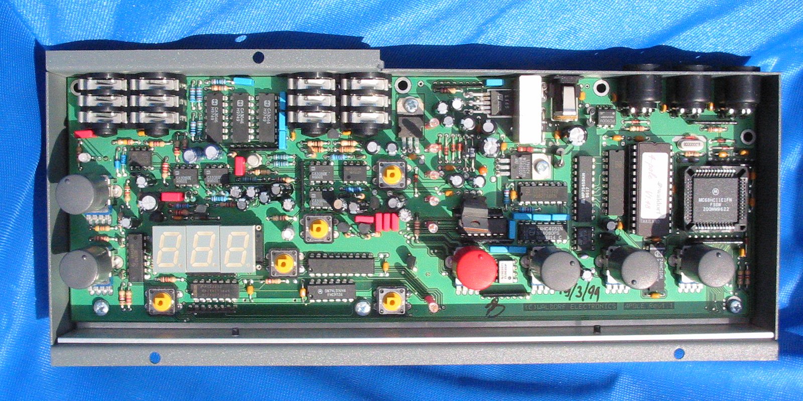

Ich glaube nicht, dass das Filter im Microwave2 gleich dem 4-Pole ist. Einen DSP hat man Mitte der 90er imho nicht fuer so wenig verschwendet. Ich denke das Filter ist analog.
Das habe ich gefunden:
sieht nicht sehr digital aus ;-)
Du musst es nicht glauben, aber wenn ein Wolfram Franke dies in Deckung mit diversen anderen Quellen behauptet, dann sind das doch ziemlich starke Indizien.
Und wer hat behauptet, dass es ein DSP ist?
Es ist ein Curtis CEM 3387.
Der Microwave 2 ist aber komplett digital auf einem DSP. Da ist doch kein analoges Filter dabei!?
der microwave 2/XT ist aber nunmal komplett digital. da ist kein analoges filter drin. alles auf dem dsp realisiert. (ich kann gerne nochmal reinschauen, aber halte das für übertrieben...)
der microwave 1 hat das CEM filter.
