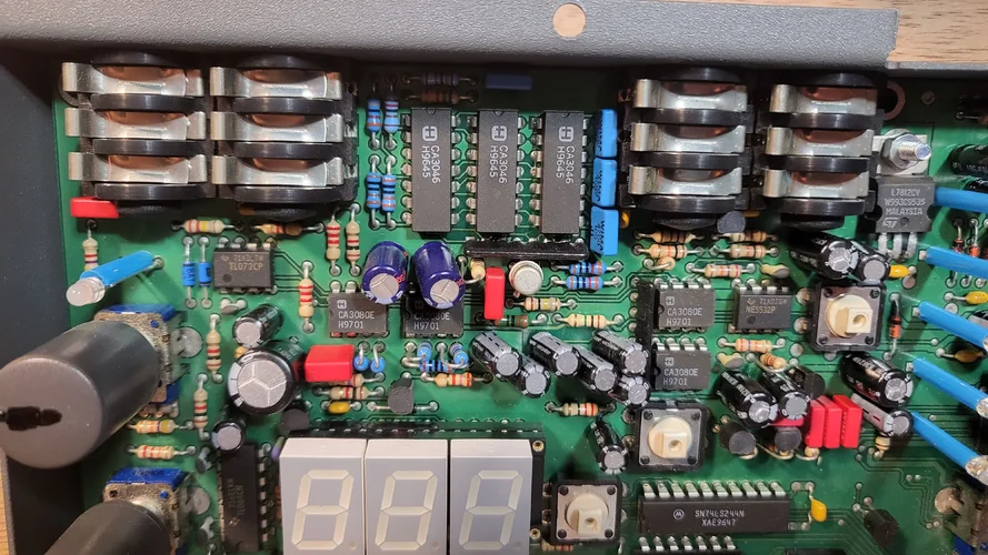

Update:

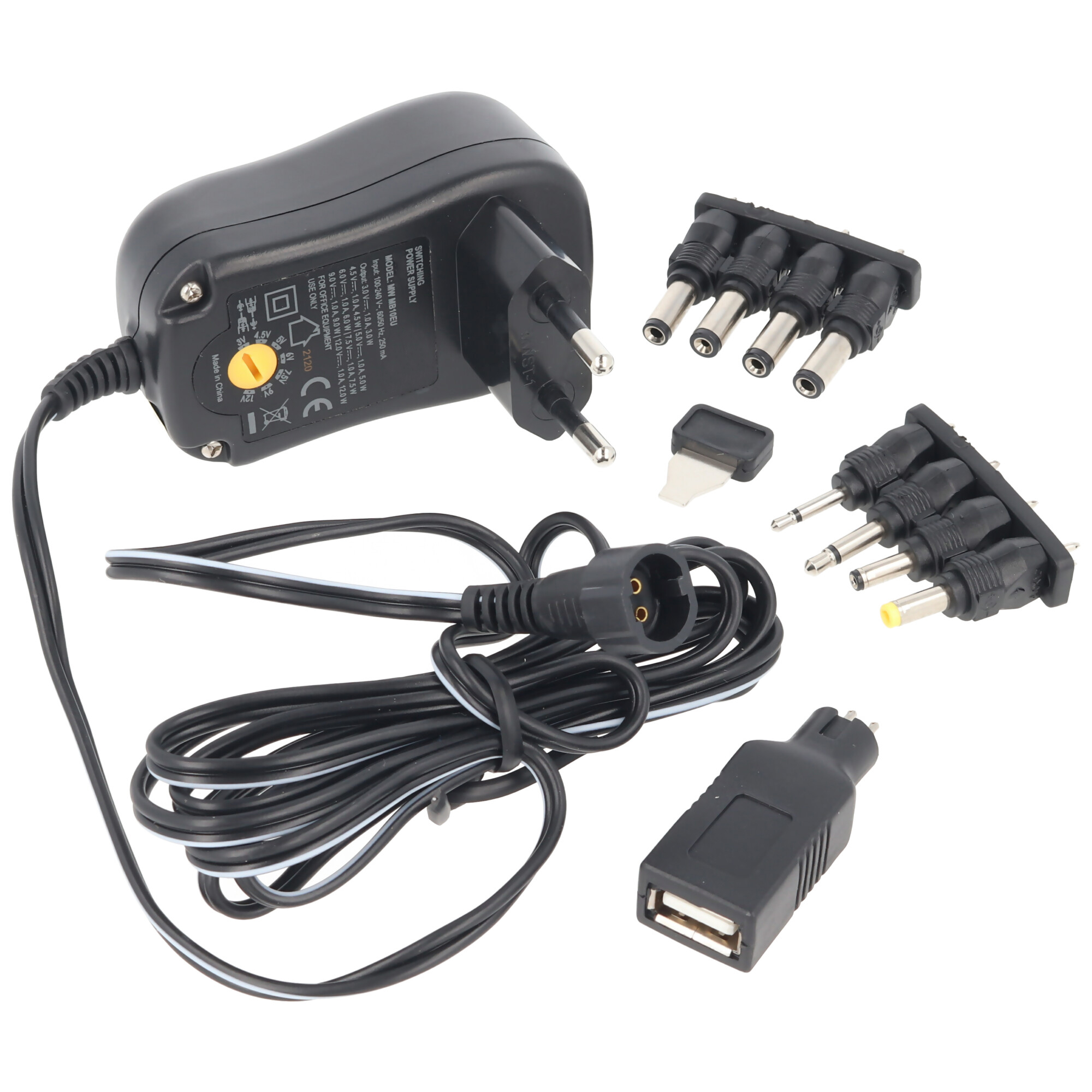

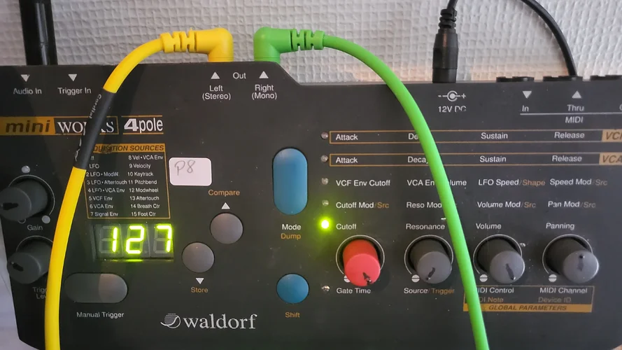

Nach etwas suchen gestern habe ich jetzt doch ein Netzteil gefunden, welches passt (ein Universalnetzteil mit einstellbarer Voltzahl). Soweit alles gut, 4pole läuft und klingt erstmal ganz normal, habe aber heute morgen dann folgendes festgestellt:
Sobald der 4pole 2-3 Minuten an ist und der Resonance Regler auf > 0, also z.b. 20-40, gibt es irgendwann ein Brummen... das ist wie eine laute Brummschleife, und wenn man dann leicht den 5.5/2.5mm Netzteilstecker der im 4pole drinsteckt antippt (der uebrigens sehr gut und fest drinsitzt, also nicht wackelt), wird es entweder lauter oder verschwindet kurzzeitig ganz, fast so, als wenn man an ein kaputtes gitarrenkabel an einem verstaerker verwendet). Das Brummen kehrt dann aber schnell und ploetzlich wieder zurueck, also nicht wie beim ersten "einschalten". Wenn man dann den Volume IN und/oder den Volume OUT jeweils auf 0 regelt, hat das auf das vorhandene Brummgeraeusch keinen Einfluss.... wenn man hingegen die Resonanz auf 0 dreht, ist das Brummen weg.
Hat jemand eine Idee, was die Ursache sein koennte?

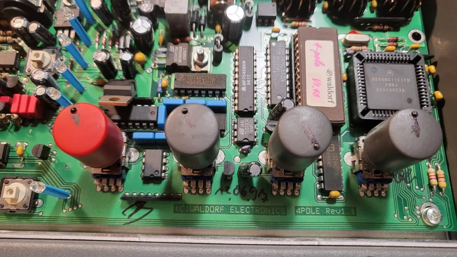

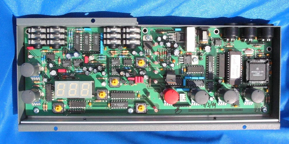

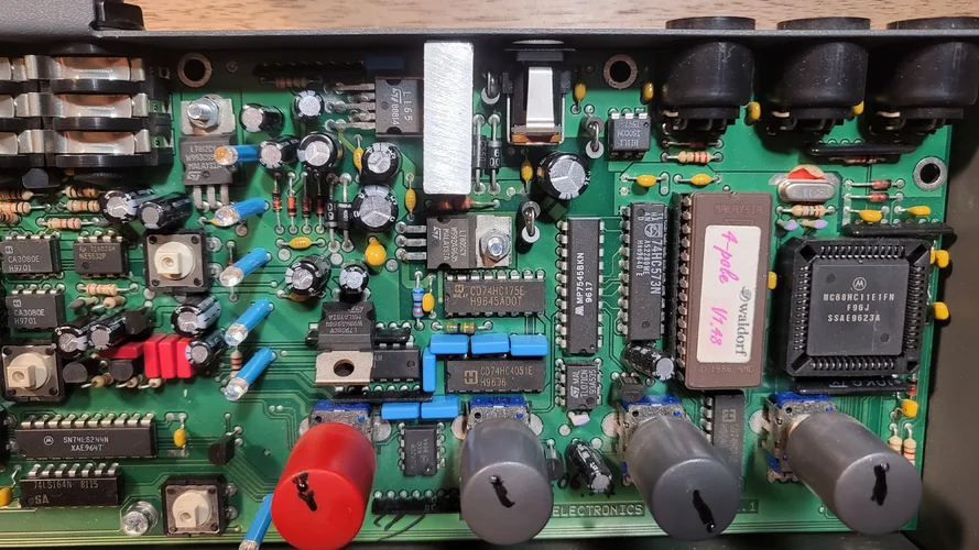

Sofern Du wirklich ein passendes Netzteil zum 4Pole verwendest und dieses an einem anderen Gerät keine Störungen verursacht, könnten beim 4Pole die internen Elko's "hinüber sein". Oder ein Spannungsregler macht "Zicken".
Sofern das zutrifft, ist das ein Fall für den-/die Techniker'in.
Kann das ein normaler Fernseh-Techniker mit Sachverstand oder muss da jemand ran, der sich auskennt?

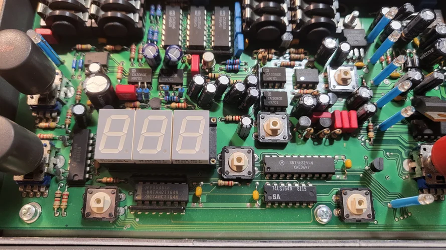

Auf diesem Bild sind die Elkos alle blauen und runden schwarzen Zylinder? Und die Spannungsregler?

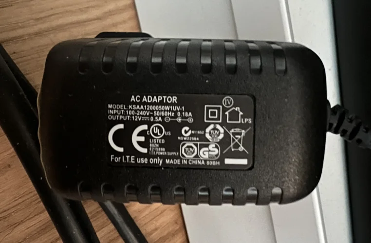

Mach vielleicht auch ein Foto vom Netzteil mit den gut sichtbaren technischen Daten.

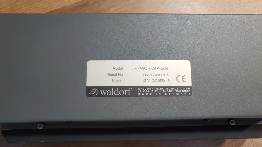

Ebenso ein Foto vom 4-Pole Power Anschluss, mit den sichtbaren technischen Daten.
Hier isses:
(Auf der Rückseite des 4pole steht nochmal 12V 500mA).
Hier isses:
Das Netzteil ist von der Leistung her passend.

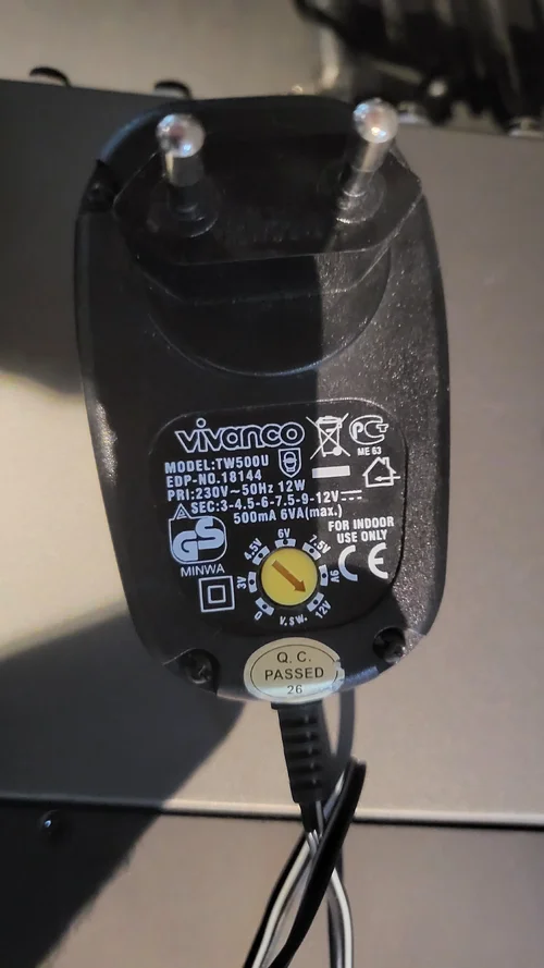

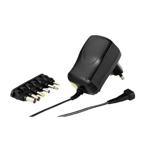

Als Beispiel:
Vivanco Universal Steckernetzteil 600mA
Beschreibung
Kompakt und leicht, Weltweit einsetzbar -Eingang: 100 – 240V; 60/50 Hz; max. 0.16A -Maximale Belastung: 7.2W / 600 mA -Leerlaufverbrauch: < 0.3 W* -Wirkungsgrad (Effizienz): Max. 70%* -Ausgangsspannungen: 3.0 / 4.5 / 5.0 / 6.0 / 7.5 / 9.0 / 12 V -Ausgangsstecker: 3.5mm / 5.0 x 2.1mm / 5.5 x 2.5mm / 3.5 x 1.35mm / 4.0 x 1.7mm / 2.35 x 0.75mm
Das Netzteil ist nicht geregelt und ist wahrscheinlich daher für den Brumm verantwortlich. Passende Netzteile bekommt man problemlos.
Da würde ich mich gern mal ranflanschen, und vielleicht ist es ja auch für den Fragesteller relevant: woran erkenne ich denn, dass das Netzteil nicht geregelt ist (sofern ich nicht gerade ein Datenblatt vorliegen habe)? Und: ist das in Beitrag #18 gezeigte Netzteil nicht auch eines von derselben Bauart wie das Vivanco-Teil weiter oben?
Bonusfrage: was ist von der Internet-"Weisheit" zu halten, für Audio-Anwendung solle man am besten nach Trafo-Netzteilen Ausschau halten?
@NickLimegrove
Wenn das Datenblatt nicht vorliegt, muss man reinsehen oder die Spannung mit einem Oszi ansehen. Oder einen Synth anschliessen und den Brumm beurteilen.
Es gibt offenbar auch geregelte Netzteile mit umschaltbaren Spannungen. Dies hier habe ich bei meiner (erfolglosen) Suche nach Bildern vom Inneren eines ungeregelten Netzteiles gefunden:
Hinweis hier ist dieser Aufdruck: Input: 100-240 V~, 60/50 Hz -> das ist also ein modernes Schaltnetzteil und damit geregelt.
Das mit den Trafo-Netzteilen (gerne auch als Linear oder längsgeregelt bezeichnet) bezieht sich auf die unter Umständen schlecht gesiebte Ausgangsspannung eines Schaltnetzteils. Davon kann man halten, was man will. Ist so ein wenig wie Bitrate bei mp3 und CD vs. LP und all das. Digitale Verstärker taugen ja auch nichts.
Es gibt im Bereich Synths aber tatsächlich Fälle, wo der Tausch eines linearen Netzteils gegen ein Schaltnetzteil zu Problemen führen kann, weil die nachfolgende Schaltung auf gewisse Eigenschaften des Netzteils angewiesen ist (so berichtet von Alexander Guelfenburg, Virtual Music, Wien).
Danach muss ich genau suchen? Geregelt heisst dann, dass es auch in Laendern mit 100V und 60Hz funktionieren wuede 🤔

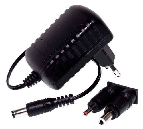

Also das hier scheint ein stabilisiertes (=geregeltes?) Netzteil von 12V und 500mA zu sein, mit Adapterstecker auf 5.5/2.5 und (nicht wechselbarer) passender Polung:
Uebersehe ich was, oder gibt es noch besser geeignete, weil das sieht so "flimsig" aus...

Also jetzt war ich gerade etwas geschockt, als ich das Bild nochmal gesehen habe! Bin sofort hoch und habe nochmals nachgeschaut, und siehe da:
Also gab es nicht nur 9V vs. 12V, sondern 2 verschiedene 12V Revisionen, einmal mit 800mA und (spaeter) 500mA?

Hast du den ein Bild von dem Typenschild eines 12 V 4-Poles mit der 500 mA Angabe? Bisher haben wir ein solches nicht hier im Thread gehabt. Du hast im Posting #16 das mit den 500 mA geschrieben, aber dafür kein Foto geliefert. Im Netz habe ich ein 12 V 500 mA Typenschild als Foto gefunden, aber das ist ein Fake, da die Seriennummer definitiv so nicht Stimmt. Es gibt keine 4-Poles mit einer mit 74 beginnenden Seriennummer. Und die Schrifttype ist bei dem Foto auch irgendwie merkwürdig anders.
