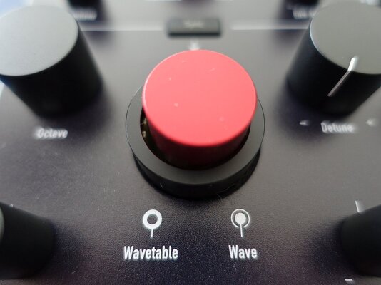

Also die Encoder sind etwas wackelig, aber es geht so, ja wie beim Quantum, einer allerdings wackelt wie ein Lämmerschwanz 2-3 mm in alle Richtumgen, ich wollte ein Video schicken, aber direkt vom IPhone ging das leider nicht. Es ist einer der Semitone Regler und fühlt sich völlig vereiert an, da die Encoder nicht verschraubt sind, habe ich Angst.dass er irgendwann bricht.
Also die Potis meines M's sind sicher stabiler als die Encoder, aber das scheint normal zu sein, Encoder haben bei mir noch bei jedem Synth etwas gewackelt. Video waere sicher hilfreich um das besser Vergleichen zu koennen.

Es ist nur ein Encoder so extrem, das Teil ist Retour bedürftig würde ich sagen, auch wenn man nicht so dran wackelt ist es sehr schwammig

Hoppla, das mit dem Encoder sieht äußerst ungesund aus. Umtauschen, auf jeden Fall!

Oha.. das mit dem Encoder sieht aber schlimm aus. Gibts in China keine Endkontrolle ? Vieleicht ein Montags Synth ;)

Oha.. das mit dem Encoder sieht aber schlimm aus. Gibts in China keine Endkontrolle ? Vieleicht ein Montags Synth ;-)
Es ist nur dieser Encoder so, er funktioniert einwandfrei, scheint aber nicht alles aus der Lötwelle mitbekommen zu haben ;-) kann man mit arbeiten ist aber nicht sehr vertrauenerweckend;-)
