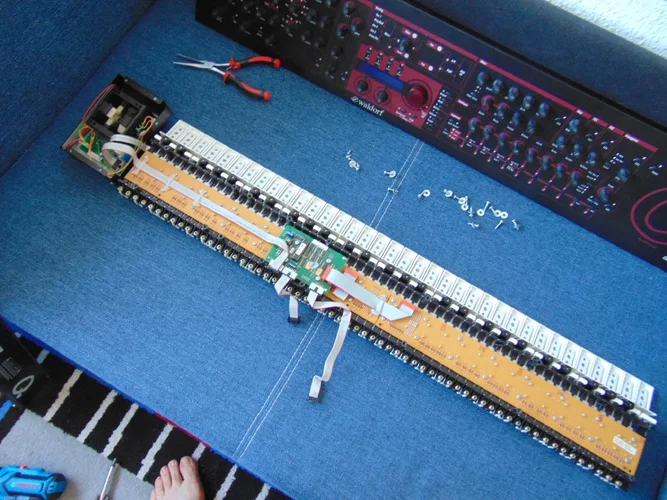

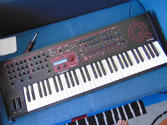

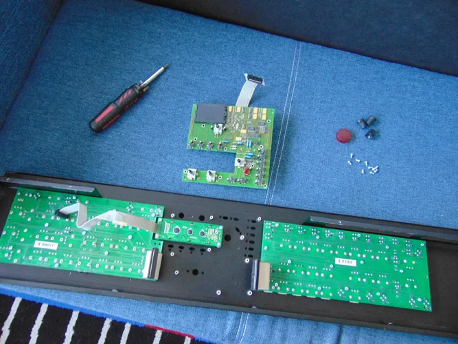

Habe mir kürzlich einen Waldorf Q Phoenix gekauft. Leider hat er ein paar kleinere Probleme. Interessanterweise bisher gar nichts mit den Encodern (was ein typisches Problem ist) sondern andere Kleinigkeiten.

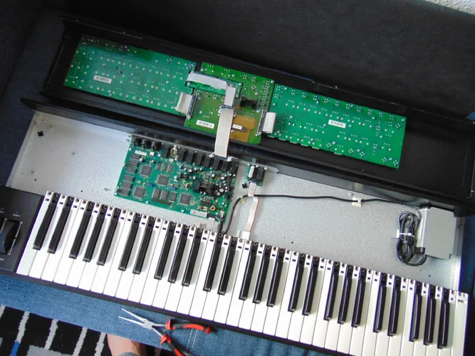

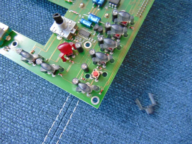

Das tiefe E war tot, das E darüber hatte eine etwas andere Reaktion auf Anschlagdynamik als die anderen Tasten und der Switch "Sound/Save" wollte nicht so richtig gehen. Ich habe ihn geöffnet, das mittlere Board mit den Schaltern abmontiert und erst mal testweise den Taktile Switch mit Deoxit behandelt. Austauschen kann ich auch noch später.

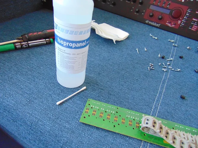

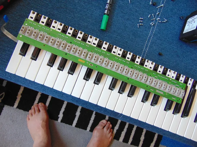

Das Keyboard musste ´raus (soweit ich sehe ist das ein Fatar, ich mag die Dinger) und erst mal alles umsichtig mit einem Staubsauger (Plastikrohr) von Staub befreit. Vorsichtig die Kontaktgummis öffnen. Wenn man sich die Kontaktleiste auf das Keyboard legt kann man den zugehörigen Kontakt gut identifizieren. Kontaktfläche vorsichtig mit Isopropanol und Wattestäbchen gereinigt, für die tote Taste als auch die mit der falschen Velocity, dann alles wieder zusammengebaut und das Ding geht wieder wie neu.

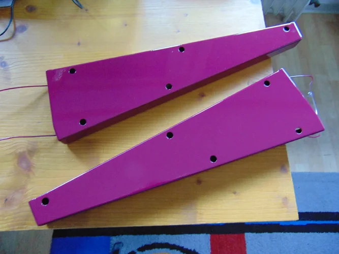

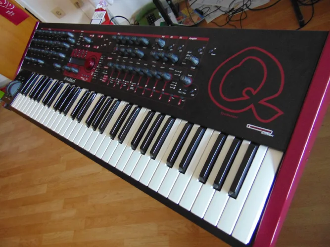

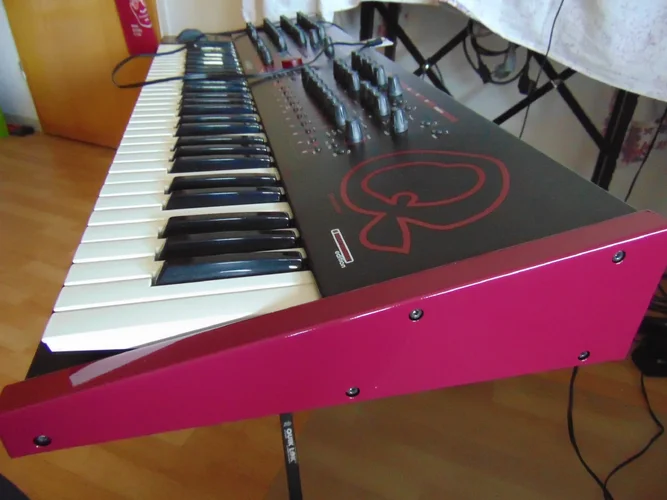

Da ich derzeit Synthwave sehr mag und sowieso noch was anderes lackieren musste, habe ich die Gelegenheit beim Schopf gepackt und den Waldorf noch etwas "waviger" gemacht. Das ist 2k Lack, der wird sehr hart, zerkratzt fast nie und glänzt wie eine Speckschwarte. Die Kamera hat die Farben etwas verstärkt, ist in Wirklichkeit dunkler. So wie der Siebdruck auf dem Q eben. Wenn es jemanden interessiert: Das ist RAL 4004 - trifft den Ton (fast).
