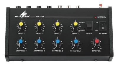

Aus aktuellem Anlass habe ich nochmal recherchiert und bin auf die Minimixer von Rolls gestoßen:
MX41: passiver 4-Stereo-Kanalmixer mit Miniklinke-I/O und Mini-Fadern.
MX42: passiver 4-Stereo-Kanalmixer mit RCA-I/O und Dreh-Potis.
MX44s: aktiver 4-Stereo-Kanalmixer mit Miniklinke und Minifadern, Batterie- oder Netzteilbetrieb
Gibts beim Big T.
