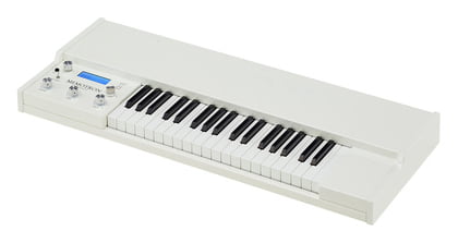

Korg Monologue geht von E bis E. Sollt glaub Bass-Spielern den Zugang erleichtern.
F und C sind die einzigen Tasten, die am linken Rand keine Aussparung für eine vorangehende schwarze Taste brauchen. Eine Tastatur auf einem der anderen Töne anfangen zu lassen (also z.B. beim E die Aussparung wegzulassen) sieht einfach etwas göppelig aus. Vgl. Monologue.

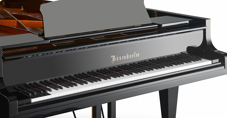

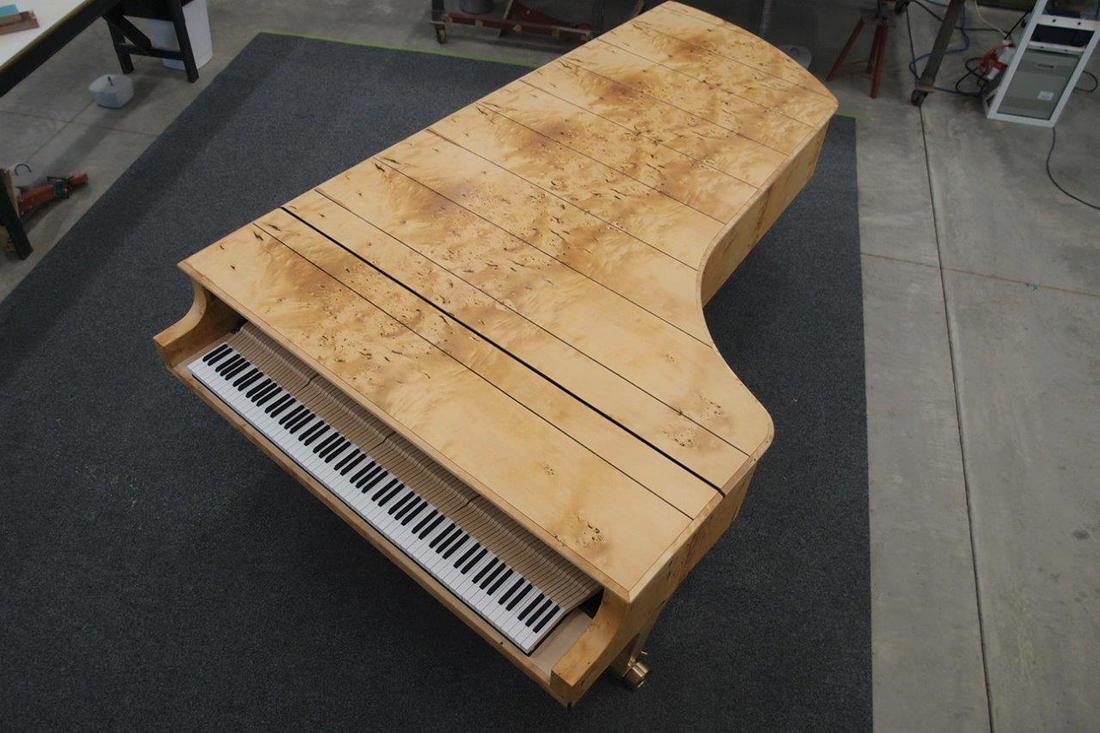

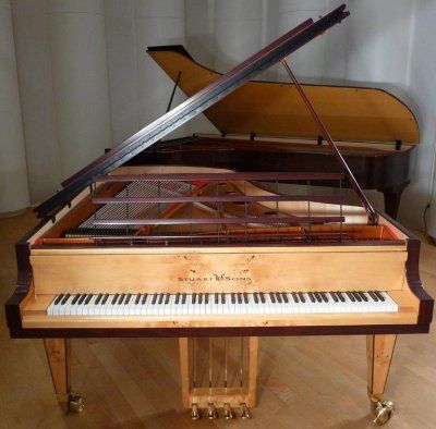

Hast du schon mal einen Imperial in dieser erweiterten Bass-Oktave gehört oder gespielt?
Das klingt (insbesondere in Relation zum Herstellungsaufwand) nicht mehr wirklich gut. - Deshalb hat sich der heute übliche Tonumfang bei Flügeln etabliert.
Vielleicht geht es nur um die tiefste Bassnote die noch einigermaßen brauchbar rauskommen könnte.
"Egal, hauptsache fett" :sumo:
Gespielt nicht -- gehört auf Aufnahmen schon. Ein paar darunter gehören sogar zu meinen lieblings-Klavier-Aufnahmen ever. Liegt das an den 8 extra-Tasten? Nein. Glaube ich, dass auf einer Aufnahme dieser Bereich zwischen 16 und 27 Hertz irgendeinen Unterschied macht? Nein. Würde ich trotzdem gerne mal La Monte Young oder Terry Riley auf einem Imperial erleben wollen? Auf jeden Fall.

8'-Register hat als tiefsten Ton das große C (wenn man nicht 'ne verkürzte Oktave hat).
Ein 32'-Register hat als tiefsten Ton das Subkontra-C, das ist der tiefste Ton vom Bösendorfer Imperial, das sind knapp über 16 Hz.
Es gibt tatsächlich zwei Orgel mit einem echten 64'-Register das geht bis knapp über 8 Hz. *)
"Pinguin" **) hat mal in unserer Big Band gespielt und hat als tiefsten Ton ein Subkontra-F (also noch unter dem tiefsten Ton einer normalen 88er Tastatur beim Klavier, so tief wie in aktueller Bösendorfer 225). Hört sich geil an. :cool:
