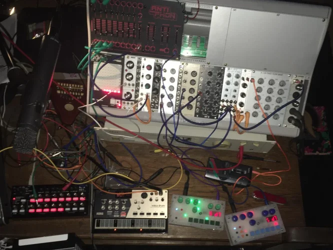

in meinem bestreben vom Computer wegzukommen habe ich mich, wieder mal, meinem Modularsystem gewidmet. Siehe foto.
Die Microgrannys gehören dazu da sie die soundlieferanten sind. Die Volca hab ich nur rausgeholt weil ich sie ewig nicht benutzt hab, noch nie richtig eigentlich und der sq1 dient als modquelle.
was ich möchte bzw noch vorhabe:
- mehr Sampleplayer, wahrscheinlich mehr grannies, der GrandPa+Spa ist mir etwas zu teuer und ich sehe keinen mehrwert, außer dass er halt dann im rack sitzt.
- wohl noch einen SEM filter, den finde ich klasse
- einen Mixer: den mfb drum mixer. der soll dann noch modifiziert werden so dass jeder kanal noch einen send bekommt. das kommt dann auf die schmale blind-platte.
- einen looper: der kommt in form eines Axoloti hinter die große blindplatte, soll 4 Loops in Stereo liefern. programmierung und löten bekomme ich wohl hin.
- einmal clouds bitte
- Antiphon fliegt wieder raus (wers haben mag PM)

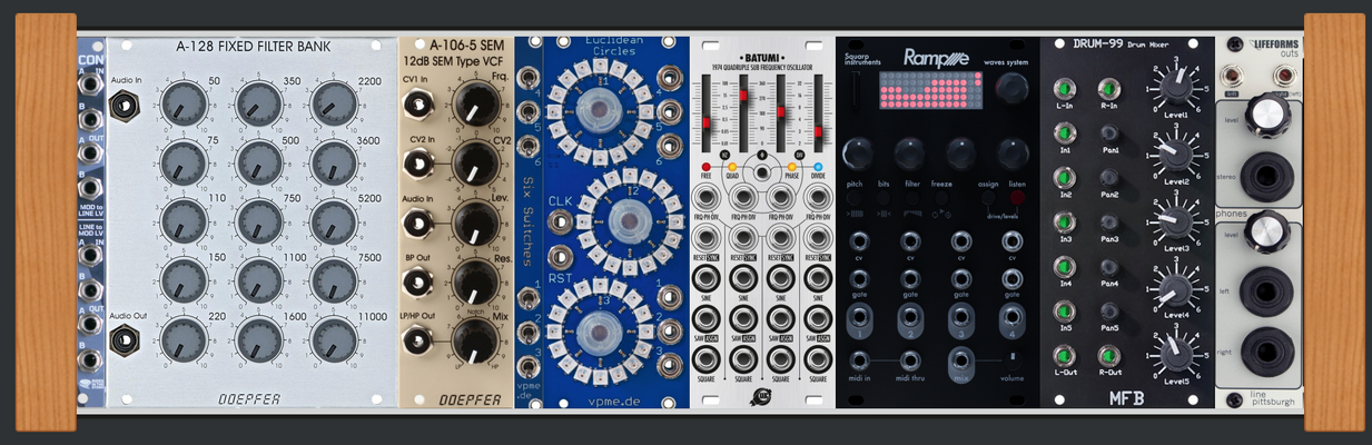

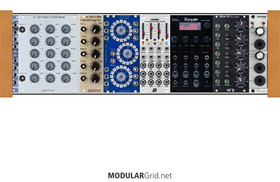

Das ist das Rack jetzt(batumi kommt noch):
Die microgrannys durchs CON in die Doepfer Filter und der batumi für die modulation des samplestarts. durch die 2.0 firmware ist der Rample noch besserer und samplestart und looplänge besser, weil feiner, steuerbar geworden.
der Euklidean Circles ist für schöne Rhythmen, nicht nur trigger, sondern auch phasenweise an/aus.
Reverb von einem Dreadbox Darkness.
hi. würde mir schon überlegen, auch den batumi expander ins rack zu schrauben,,, vielleicht eine kleinere / andere filter(bank) stattdessen, der expander macht schon sinn finde ich (rest,sync/ und zugriff auf mehr wellenformen)
hello, ja, ich nehme den Expander mit(gebrauchtkauf), aber ich brauche für das setup nur den ansteigenden sägezahn und festgelegtes syncverhalten, kann man ja per jumper einstellen. die doepfer filterbank ist pflicht:) (im ernst: sie scheint mir fürs gebotene die most bang4buck variante zu sein, bin offen für alternativen z.B. den tta296t...aber oh geld)
