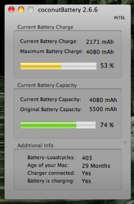

meiner macht so kram auch manchmal... das passiert wenn man ihn zu lange nur mit netzstecker betreibt, ka ob das ein bug in der firmware der mac akkus ist. ich entlade den akku dann komplett und lade ihn wieder neu auf.
1. abends leer werden lassen
2. ne nacht stehen lassen, damit er sich komplett entlädt... vieleicht auch den kompletten nächsten tag
3. danach neu laden und ein paar stunden am netz lassen
x. den vorgang bei alten müden akkus mehrfach wiederholen
meiner ist zum beispiel gestern auf 62% runtergesprungen, heute hab ich 74%, morgen bin ich vermutlich wieder bei 80 oder so... :dunno:

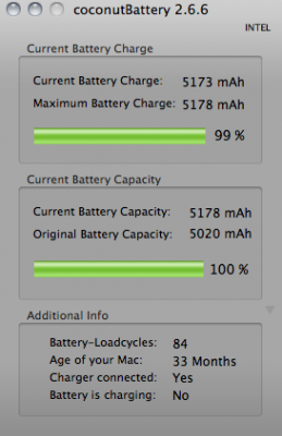

Schaut mal in den System Profiler wieviele Cycle Counts ihr habt.
Ich hab bei meinem 3-4 Jahre alten MBP derzeit erst 87 Cycle Counts und der Akku hat noch immer annähernd die volle Laufzeit. Ich stecke das NB an sobald es möglich ist und arbeite oft unterwegs ohne NT.
