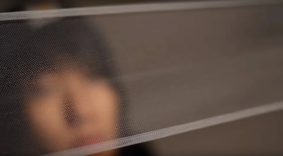

    Hallo,
    ich bin auf der Suche nach einem Material das als Leinwand dienen kann wenn man etwas drauf projeziert aber auch gleichzeitig transparent ist und Licht durchlässt.
    Ein weiteres Kriterium wäre das das Material günstig in der Anschaffung ist.
    Gibt es sowas?
    Das hier sieht so aus: jemand eine Idee?

    Sogenannte Rückpro Leinwände sind im Normalfall nicht transparent. Für die genannte Anwendung ist Gaze besser geeignet. Ich glaube mich daran zu Erinnern dass es Gaze gibt, die speziell für Projektionen gedacht ist, da die Transparenz blickwinkeläbhängig ist. Google mal "gaze projektion".

    Nimm Gaze, machen alle so. Billiger wirst du es nicht realisieren können.

    klapper trashige stoffläden ab nach billigsten gazestoffen. oder stoffstände auf strassenmärkten.

    billige Gardinen ohne Muster vom Restpostenladen.
