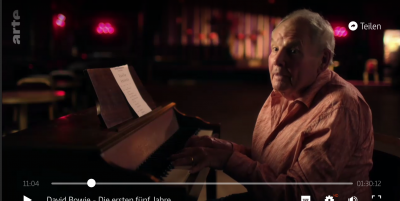

bei Minute 11
was ist das für ein Piano?
wohl ein Wurlitzer kleinpiano , oder in dieser Bauart ähnliches . Die Mechanik mit den Hämmern sitzt nicht auf der Klaviatur wie üblich , sondern weiter unten , so kann das piano tiefer gebaut sein und noch als eine art Schreibtisch verwendet werden . Sind grausig dran zu arbeiten ,rein technisch als Stimmer aber haben was charmantes manchmal auch tonlich , ausser dem Bass natürlich

mit sind jetzt schon einige jahre keine mehr unter die finger gekommen . Was Namen anbelangt steh ich grad auf dem schlauch ausser schiedmayer und sauter fällt mir nichts ein. ich müsste kumpels kontaktieren , ich hab min. 3 vermittelt für wenig Geld oder Abtransport. ich würde unter Kleinklavier 50/60 er o. Wurlitzer , Baldwin Kleinklavier kucken . Falls mir eins unterkommt , wer weiss , sag ich bescheid
Ach so, sieht so aus, als wäre es einfach eine Szene aus der Doku. Geht wohl nicht um ein spezielles Lied mit Klavier von ihm..
noch zu sagen ist das diese Instrumente vom Fachmann mit 0 wert taxiert werden , also nicht abzocken lassen , sind manchmal ganz schöne krampen

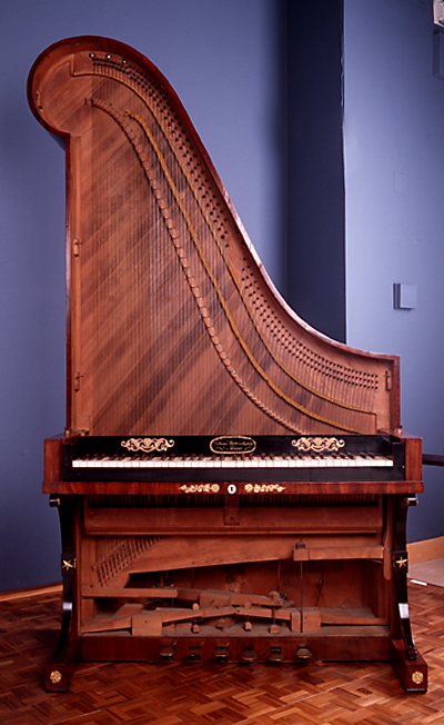

Ein Giraffenflügel , ich kenn einen , beim swr steht einer inner ecke und gammelt vor sich hin , eine furchtbare Klimperkiste

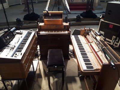

nee nee das ist schon klein und zierlich aber schon mit gusseiserner Platte drin , ein klavier halt. War ein Beispiel für ,,Schreibtisch Klaviere,, mit Unterzugmechanik . Wenn ich da noch ins Detail gehe und von Erfahrungen berichte , schreib ich mir nen Wolf. Der Vorteil eines solchen klaviers ist die niedrige höhe . Wenn man keine pianistischen Ansprüche hat tuts das auch . Niels Frahm hatte auch eins , in der Art(andere Marke) rechts im Bild , auf der Bühne , 20180504_174054.jpg
