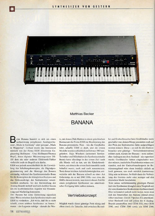

Was ist das für ein Synthesizer?
vielleicht ein Prototyp?
Sieht auch etwas aus wie ein Prophet T8,
ist aber evtl. ein EEH Banana (ohne dem OB-Look) von der Belegung könnte es passen: 2 Reihen Envs untereinander ganz rechts (8 potis), dann Switches unten, oben 3 Filterpotis und ein Switch etc.

Haben sie den direkt mitgenommen oder ging das über eine Agentur? Ich denke mal das meiste was Karat, Silly und Co im Studio hatten, ging über dich Dirk, oder?
Sie hatten sich für dieses Einzelstück entschieden und sofort mitgenommen. Wer was wann alles gekauft hat, habe ich zum größten Teil vergessen.
Ich fand den Namen auch saublöd, hatte mir mehr als 1 Jahr lang den Kopf zermartert und dann Conny Plank gefragt. Der Meinte "Hasso" oder "Harras" (Hundenamen) wären prima für einen deutschen Synthesizer. Mein Geschäftspartner kam dann mit "Banana", habe dann mangels eignen Vorschlags eingewilligt. "Banana" klingt total schwul, somit war der Banana der erste schwule Synthesizer.
