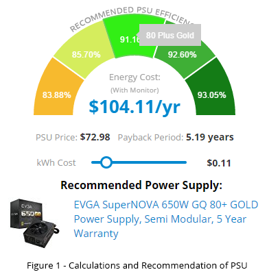

Netzteil: Seasonic Focus passiv bzw hybrid mit 80+ Platinum.
Durch hohe Effizienz weniger Abwärme. Weiss ja nicht was du verbauen möchtest, aber idR sind selbst 650W deutlich überdimensioniert und du düftest dann bei guter Auslastung bei 25-40% Auslastung landen.
Auf dieser Seite kann man sich ausrechnen, was für ein Netzteil am geeignetesten ist:
