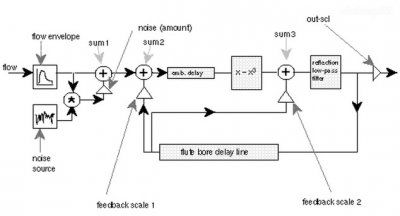

flöte
ja sind halt 2 delays, lol

mit deiner geposteten grafik konnte ich leider nicht so viel anfangen.

ansonsten +1 für das computer music toturial. ich fand das extrem spannend zu lesen. @Rookie2: wenn dir das blockschaltbild da oben schon nicht viel sagt, dann wird fachliteratur vermutlich auch nicht besonders hilfreich sein.
und damit wären wir wieder beim tipp von leedoeslala: kurze delay lines + equalizer, das reicht um eine MENGE spaß zu haben. wenn du flöte oder haben willst, nun, dann am besten flöte oder gitarre mit lautsprecher beschallen :)
