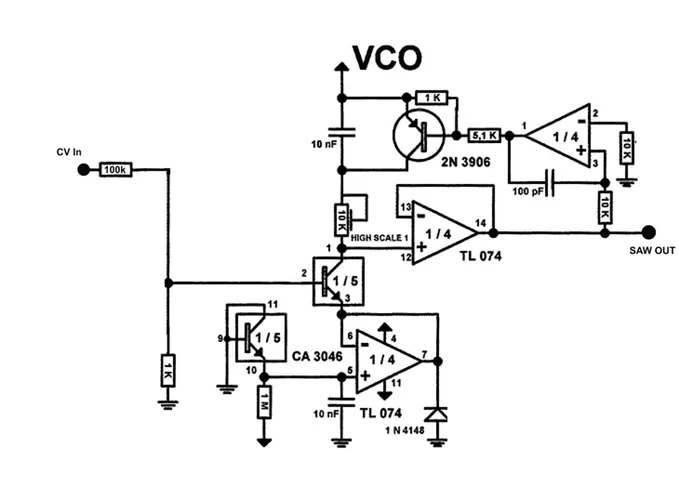

Re: VCO Schaltplan? Synthesizer
Hier mal der auf den reinen VCO abgespeckte Teil des Simplesizers:
Die beiden Transistoren können für deine Zwecke beliebige NPN-Transistoren sein. (2N3904, BC546, BC550)
(Der CA3046 ist ein Transistorarray, was hier wegen thermischer Kopplung(Kompensation) verwendet wird)
Der High-Scale Trimmer kann natürlich auch weg (Drahtbrücke).
Ohne exponentielle Ansteuerung - und mit noch weniger Teilen - braucht man dann einen Operationsverstärker als Integrator. (Oben sind ja nur 2 Puffer und ein Komparator, das macht die Sache einfacher zu verstehen.)

Genauer: Die Betriebsspannung hat KEINEN Einfluss auf die Tonhöhe, eine STEUERSPANNUNG schon. Das muss man unterscheiden
Cyborg schrieb:
Die Betriebsspannung hat KEINEN Einfluss auf die Tonhöhe...
Bei sehr vielen VCO-Schaltungen *hat* die Betriebsspannung einen Einfluss. In der obigen Schaltung vom Simple wird der Kondensator auf Betriebspannung aufgeladen und mit dem Steuerstrom entladen. Damit geht die Versorgung direkt in die Tonhöhe ein. Das ist bei sehr vielen VCOs so.
(Bei den Integrator-VCOs wird i.a. die Schaltschwelle aus der Versorgung abgeleitet, das ist auch nicht besser. )
Hallo CS01,
wenn du einen VCO suchst, der komplett diskret aufgebaut ist (also ohne ICs), wird es schwierig. Sämtliche VCO Schaltungen die ich kenne, beinhalten zumindest einen OpAmp. Sehr einfach aufgebaut ist der VCO des Electrocomp EML-200. Ein einfacher Sägezahnoscillator mit 'ner Hand voll Bauteilen. Allerdings gehört dazu ein Unijunction Transistor (2N4853), welcher schwer zu bekommen ist. Ebenfall eine auf einen UJT basierende Schaltung nutzt der PAIA 2720-2 VCO. Dieser ist aber schon komplexer, bietet dafür aber mehr Ausgangswellenformen. Beide VCOs folgen keiner V/Okt Kennlinie. Die Schaltpläne findest du im Netz. Der im PAIA-VCO enthaltene UJT ist über eBay noch zu bekommen. Kostet aber ein bischen wat...
Wenn du es noch einfacher und rudimentärer möchtest, dann bleibt dir nur noch die von Cyborg angesprochene Multivibratorschaltung. Die ist aber halt nicht Spannungsgesteuert und somit kein richtiger VCO.

Wow, super vielen Dank Leute,
es funktioniert alles perfekt (außer das mir vermutlich ein par Zellen des 9V Blocks durchgeschmort sind, als ich versucht habe die Kabel daran zu löten...).
Habe den Schaltplan nun noch etwas modifieziert mit anderen Wiederständen und vorallem mit mehreren Tasten. Ich hab nun eine Audio-range von genau 2 Oktaven.
Doch eins funktioniert nicht: Beim Tiefpassfilter wird das Signal nur leiser (logisch: durch den Wiederstand) aber nicht "beschnitten". Bei einem Hochpass kommt garnichts herraus. Geht das nicht mit dieser "psydo-Wechselspannung" des astabilen Multivibrators, oder woran liegt das Problem?
Liebe Grüße
