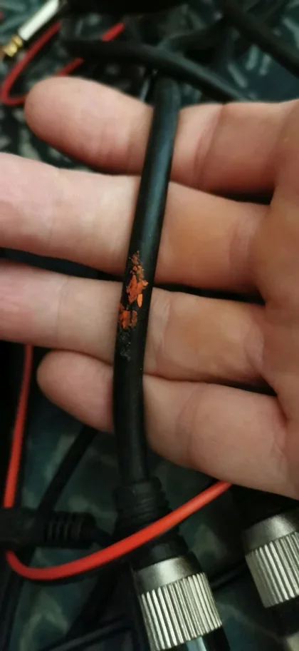

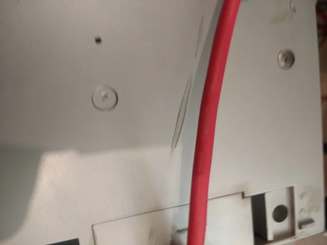

meine 606 stand einige Wochen auf einer sssnake Midileitung.
Hat schön begonnen sich reinzufressen.

Ein übrigens entscheidender Aspekt: der Weichmacher aus dem Kunststoff der 606 ist nach 40 Jahren komplett ausgedunstet. Jetzt saugt der Kunststoff der 606 den Weichmacher aus dem Kabel begierig auf, und der tut dann an der direkten Kontaktstelle seine Wirkung. Als die 606 neu war, wäre das vermutlich nicht passiert.

Das hat nix mit sssnake zu tun. Kein einziger Kunststoff für Kabelmäntel kommt ohne Weichmacher aus. Man müsste schon Baumwollfaserummantelungen wie anno 1925 nehmen...
genau, das ist deswegen auch eine phantomdiskussion.
PVC produkte bestehen aus bis zu 80% weichmacher - und ohne weichmacher wären audiokabel so hart wie gute schallplatten. dann könnte man sie stehend im schrank lagern und wenn sie umfallen würden sie zerbrechen.

ich würde wetten, dass das ein oberflächenproblem ist.
hast du mal versucht sie mit spüli oder salmiak abzuwischen? stinkendes plastik mache ich sauber bevor ich es benutze.

Bei einem Cs80 würde ich deine Bedenken verstehen...
Oder willst du darauf hinaus, dass ich die Leitung nicht ordnungsgemäß verwendet habe und dies nur wegen des Drucks passiert ist?
Mich hat die chemische Reaktion einfach fasziniert, deshalb der Thread.
