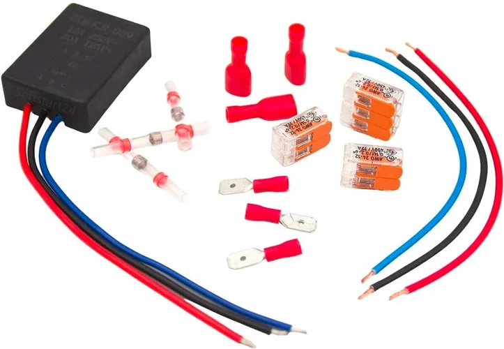

Ich muss wohl ein drittes Meanwell +-12V/5V Netzteil in mein Rack einbauen.
Da ist ja wohl eine Einschaltstrombegrenzung angesagt.
Die einfache von ELV bei Amazon ist wohl ausverkauft, d.h. es gibt Anbieter, die
jetzt den drei- bis vierfachen Preis wollen, und ich weiß ja nicht mal, ob das Ding
was taugt für meine Anwendung.
Also, was tun?

ich hab mir hier auch mal diese 35 euro KLSA wandwarzen empfehlen lassen.
habe eine an meinem hauptrechner und eine andere an einem problematischen 12 volt netzteil, die mir früher beide hin und wieder die sicherung rausgehauen haben. was vor allem mist ist, wenn der HDD- und server-park schon läuft.
das ding macht was es soll, und ich kann den rechner jetzt getrost nachts vom netz nehmen. aber ich kann als nichtfachkundige person und nach erst eineinhalb jahren beim besten willen nichts über die qualität sagen.
eine lösung fürs ganze haus, also ein begrenzer, der drastische anstiege und spitzen über 16 ampere auch erkennt, wenn bereits verbraucher laufen, wäre mir lieber, aber das scheint auch nachteile zu haben und kostet mehr als das zehnfache.
