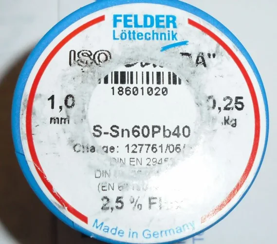

Felder bleifrei 0,75 mm. Ging schlecht mit meinem alten Festtemperaturkolben, mit einer geregelten Station super.
Edit: Soll heißen, es mußte heißer :D Der Regler steht auf 375 Grad C, ist eine Ersa mit 60 W.

Felder Sn100Ni+, geht bei 350° super und ist nicht so teuer wie das bleifreie mit ordentlich Silberanteil.

Ebenfalls nutze ich Stannol Standard fsw32 in 1mm (sn60/pb40)
für SMD hab ich noch 0,25mm , 0,5mm (stannol, felder)

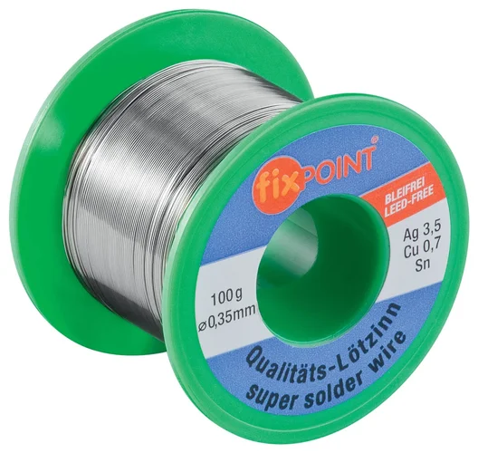

wir löten mit fixpoint bleifrei 0,8mm und 0,35mm. bisher der beste den wir hatten durch den hohen silberanteil und ist RoHs konform
besteht aus:
3,5% Silber
0,7% Kupfer
95,8% Zinn
Flußmittelanteil: 2%
Schmelzpunkt 217°C
