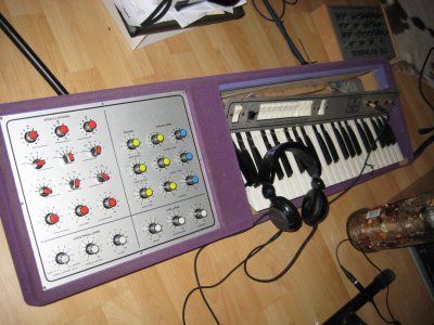

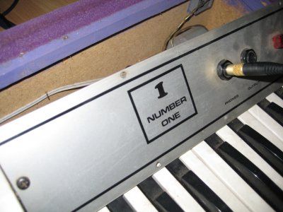

wer kennt diesen minimoog clone ?
habe ihn gestern bekommen, an geht er leider funktioniert die tatsatur nicht wie sie soll und ich bekomme nur einen ton raus.
sieht ganz nach nem moog clone aus und ich suche nun ne docu zum reparierern oder cv gate nachrüsten.
sieht von den platinen und bauteilen sehr gut aus, sauber aufgebaut hochwertiges frontpannel.. alles andere ..na ja

100 pro 70 ger, allein schon die farbe!! ich tippe mal von der aufmache auf uk, lemon phaser style....
steht nicht irgendwo was auf der platine, innengehäuse, oder ein check aufkleber ??

Wie kommst Du darauf, das dieses Gerät ein MiniMoog-Clone ist?
ja ich denke auch das es ein diy ist, wobei die potis und platinen so was von hochwertig aussehen und auch die frontplatten etc sind sehr gut gemacht, siebdruck.
also das macht mann ja eher nicht für nur 1 synth.
also alle elemente eines minis sind vorhanden, da ich keinen sound raus bekomme da die tastatur div defekte hat kann ichs ja nur raten aber wie gesagt alle schalter und anzeichen sind ganz in richtung moog clone.
Foto von der Elektronik könnte das klären.
(µA 726 im VCO? Ladder-Filter? Diskreter VCA? Das wären gute Anzeichen für einen Nachbau ... )
erst kontaktspray in die tastatur, oft oxydiert, dann netzteil checken..., der läuft schon wieder ;-)

Naja,das kann auch mit so fotobeschichteten Alublechen hergestellt werden, die Schriftart erinnert teils stark an diese Rubbelbuchstaben, die es damals von Edding gab, ähnlich wie Letraset.
Das ist ein SK-Synthesizer von 1974, als Bausatz erhältlich für knapp 2000 DM.
