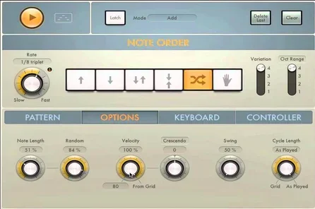

Im "Studio" nutze ich aber meist den Logic-Arpeggiator als Midi-Plugin - der kann mehr als genug für meine Zwecke (z.B. auch Velocity- und Notelength-Random in bestimmten Bereichen oder Steps muten):
